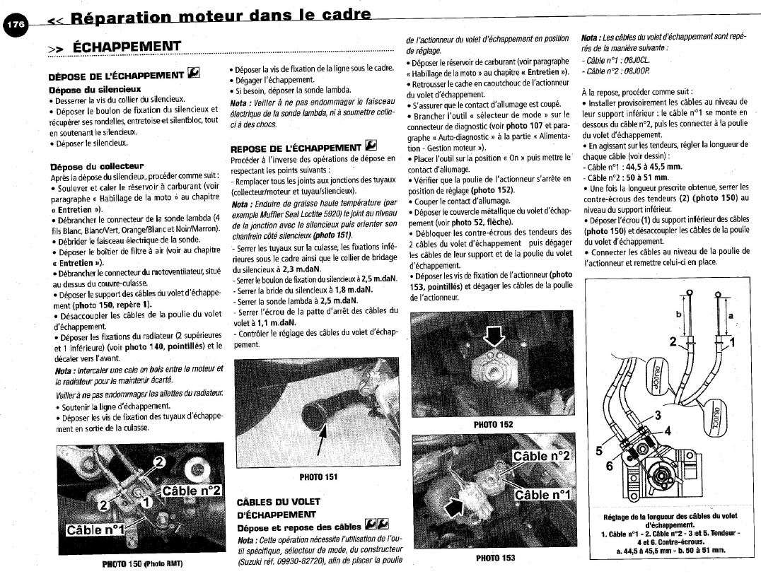

Les explications postées par Hell Wheel pour démonter le carter sont super. Est-ce que quelqu'un aurait la même chose pour déposer la ligne d'échappement ? Est-ce que ça vient de la revue technique ? Où est-ce que je pourrais me la procurer ?

La RMT est disponible ici:
https://www.revue-technique-auto.fr/rmt-kawasaki/1358-rmt-suzuki-gsr-750-2011-2012-kawasaki-er6n-f-2009-2011-9782726892664.html
Problème bouchon de vidange - Page 2 Captur12

Salut ! Pour déposer ta ligne: tu démontes t'es écopes de radiateur, tu enlèves les 3 vis qui tiennent ton radiateur(attention au fil du ventilateur,il se d éclipse avec une petite cosse juste sous le devant gauche du réservoir), ne démonte pas les durites ça tiendra ton radiateur, ensuite tu as 8 vis qui tiennent ton collecteur,ensuite tu as 1 vis qui tient le collecteur juste à côté de la valve d'échappement(sous le moteur vers la roue arrière), pour démonter la valve, tu défais d'abord la petite plaque ou sont fixé les 2 Cables ,ensuite tu les enlèves de la valve! Fais très attention à la sonde lambda, c'est très fragile, si tu veux là débranchée , laisse la sonde dans le collecteur et tu la declipse sous la selle conducteur(fiche noire)!
Voilà, je crois que j'ai tout dis!! Si tu es embêter, n'hésite pas à revenir sur le fofo!! Bon courage✌️✌
Masculin Messages : 6569
Problème bouchon de vidange - Page 2 Empty
MessageSujet: Re: Problème bouchon de vidange   Problème bouchon de vidange - Page 2 I_icon_minitimeMar 4 Juil - 15:59
Tu n'es pas obligé de démonter entièrement le radiateur, tu enlèves juste la vis qui le maintien en bas, et tu le fais pivoter vers l'avant pour te dégager de l'espace pour accéder aux vis du collecteur.
