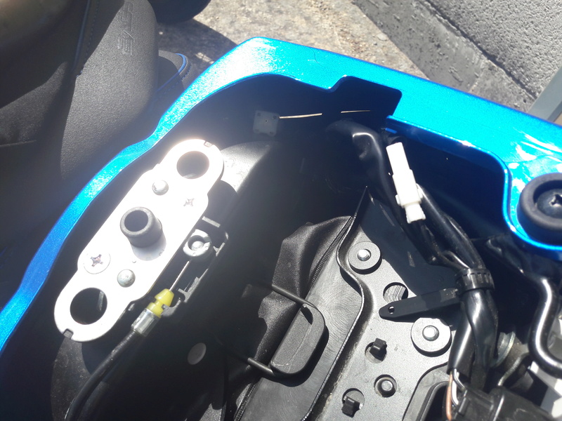

| Bien le bonjour à tous ! Je viens vers vous car en trifouillant le cul de ma titine (pas ma femme hein) j'ai découvert deux prises qui baladaient seules et sans mâles pour les occuper, et je me demandais quelles sont leurs utilitées ! Je vous remercie d'avance pour le temps ! V et prudence sur les routes ! Vue éloignée  Vue rapprochée  On se rapproche c'est les deux blanches  Et voilà en détails  | |

| Tu peux t'en servir pour alimenter une alarme par exemple.
Un connecteur a un + permanent, un + ACC, et une masse, et l'autre un coupe circuit, qui doit être shunté. _________________ Je t'invite Invité à participer aux concours photo!La galerie des anciens concours photo c'est par ici!Tu veux rendre ton GSR unique et plus performant, c'est par ici!!

| Ah daccoooooord ! Merci ! Du coup laquelle est laquelle ? Je suppose que la grosse moche est celle qui possède le coupé circuit et la petite aux deux pinouilles femelles le +Vdc et la masse, isnt it ? Et le coup du coupe circuit quoi être shunté, ça va servir à quoi ? Alimenter la petite prise si un interrupteur est sur la bonne position, ou un tout autre dessein obscur ? | |

| La petite m'a servi pour brancher l'alarme et je n'ai pas de gros boitier.... | |
