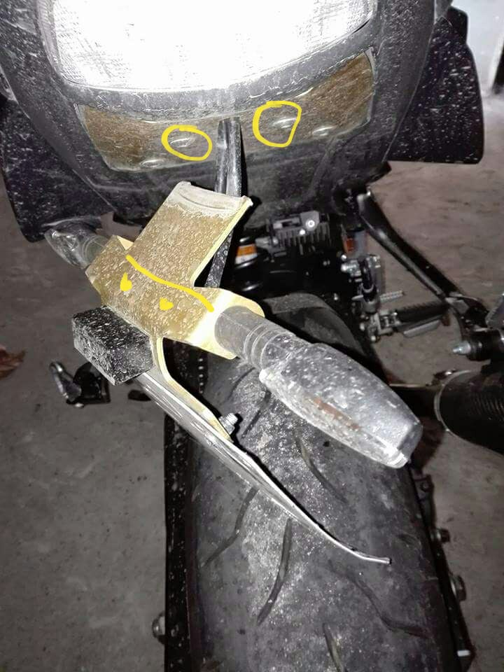

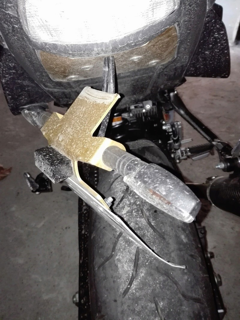

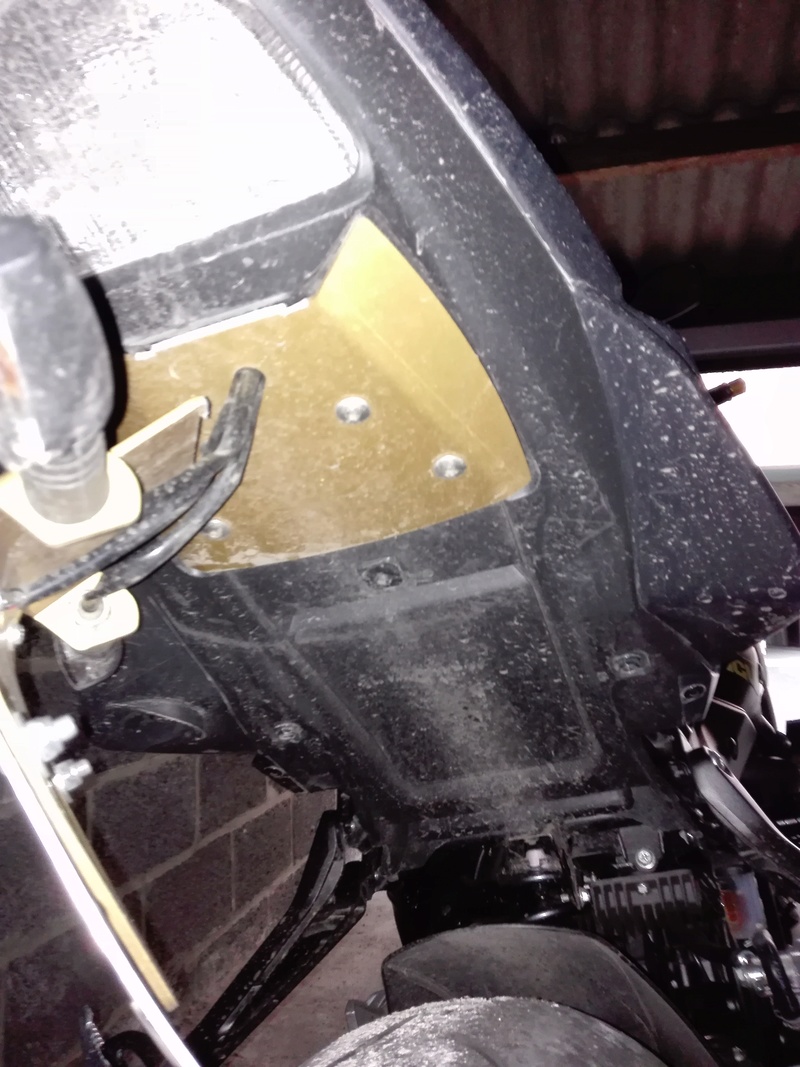

Hello le forum, me voilà bien dégouté.
En pleine balade, au moment de monter une rue, j'entends un crack, comme si je roulais sur une canette...
Je continue en me disant que ce n'est rien et puis quelque temps après je m'arrête à un carrefour ou une voiture vient se mettre à côté de moi et me dire que j'ai presque perdu ma plaque.
Je tombe des nues, je mets les 4phares, je descend de la moto et je vois que le porte plaque est sectionné et que la plaque est presque dans l'amorto...
Je ne comprends absolument pas comment c'est possible ... Est-ce que l'amortisseur de la moto est plus bas qu'il ne devrait ? Quand je me suis assis la première fois sur la moto, je l'ai trouvé relativement basse ( Je fais 1m80 et mes deux pieds touchait le sol pratiquement à plat ).
Quelques photos ... Dégouté en plus il y a quelques coups dans le passage de roue et le carénage sur le côté PFFFFFFF la poisse !
Est-ce que celà est déjà arrivé à quelqu'un ? Merci !

Est-ce que ton amorto ne serait pas réglé trop souple et vu que la plaque belge semble assez grosse, peut-être que tu as pris une bosse ou un ralentisseur un peu vite et ta roue arrière est venue en contact avec la plaque et ça a sectionné ton support de plaque. Je ne vois que ça comme explication, et vu que la bas de ta plaque est plié, je pense que c'est le plus probable.
En tout cas pas cool Mad
Moi j'ai le même sdp et pas de soucis.

tu n'as jamais essayé de changer l'angle de la plaque en le tordant un peu??? J'ai le même et c'est vrai qu'il est plutôt rigide ...

@Vince1983 Oui, c'est ce que je pensais également, une trop grande souplesse de l'amorto... Je vais regarder pour régler ça Smile
@bichonn A vrai dire je ne l'ai que depuis un petit mois maintenant et je n'avais jamais envisagé que celà puisse me faire ce genre de soucis ... Dur dans ce cas d'ancitiper :/
@CxK Oui ... Mais je présume que le choc a du être assez important pour le sectionner aussi sec ...
@blackbird59 Merci tout de même de ton retour
@Bubba Oui mais malheureusement celà fait un petit moi et la garantie ne comprend que le moteur ... Sad
Malgré tout j'ai réussi à résoudre le problème.
Support de plaque GSR 750 s2 concept sectionné 18447410
Enfin un ami m'a percé des trous et j'ai rassemblé les deux parties directement, je posterai une photo du bricolage pour les intéressés ou ceux qui voudraient renforcer tout ça avant la cassure Smile
A la la Vieux Troll :p J'avoue que j'ai encore du faire un petit tour sans plaque pour rentrer jusque chez moi et ensuite aller chez l'ami bricoleur mais bon ... J'étais en ordre cette fois, et c'est vrai qu'on a moins peur de se faire flasher xD

Effectivement j'aimerai bien voir une photo de ton bricolage parce que du coup les câbles (cligno + éclairage) doivent passer devant vu que les 2 vis sur lesquelles tu as fixé la partie cassée sont derrière le trou de passage des câbles.
Moi ça m'intéresserai plutôt pour raccourcir ce sdp que je trouve un poil trop long Wink
Par contre j'espère pour toi que tu n'as pas d'amorce de casse sur tes câbles...
