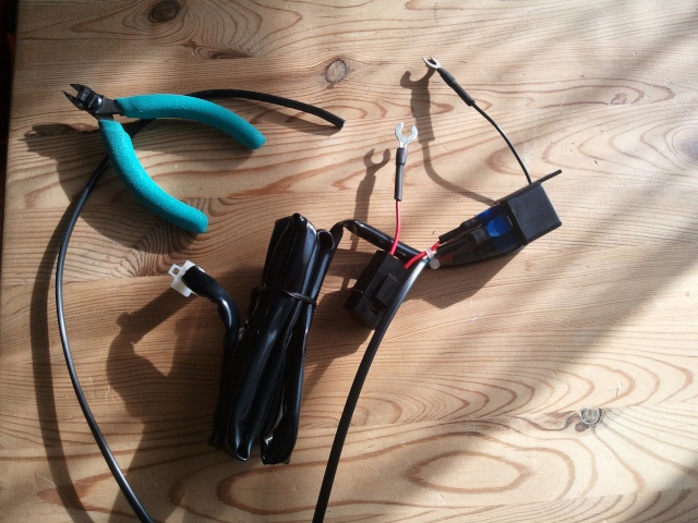

Pour les branchements, le plus après contact tu l'as au niveau des veilleuses et de l'éclairage de plaque, perso j'avais pas confiance de brancher mes poignées dessus. Du coup j'ai acheté un relais 12V que j'ai commandé grâce à mon éclairage de plaque, ensuite pour l'alim des poignées, le fil noir sur le - de la batterie et le + sur mon relais, voici un petit schéma: (dsl c'est du vite fait)
Poignée chauffante - Page 2 2012-010
Pour info le fusible est fourni avec les poignées
Voilà ce que ça donne:
Poignée chauffante - Page 2 2012-011
Petit problème lorsque tu vas vouloir emmancher ta poignée de Gaz il va falloir faire sauter les rebords en plastique dur, étant menuisier j'y suis allé au ciseau à bois Laughing, plus lime , doit certainement y avoir une solution un peu moins bourine.
Voici la poignée de gaz à nue:
Poignée chauffante - Page 2 2012-012
Petite galère aussi pour emmancher les poignées, tu peux les tremper dans l'eau chaude 5 min avant le montage ça aide.
Photo du GSR pendant le montage
Poignée chauffante - Page 2 2012-013
Voilà, pour les branchements après y a rien de compliqué y a plus qu'à relier, ce qu'il y a de super avec le GSR c'est que l'on a beaucoup de place pour passer les câbles.
Pour finir je me suis aidé de Tuto que j'ai trouvé sur le net dont celui ci qui est super bien détaillé Tuto
Y a plus qu'à!! Bon courage
