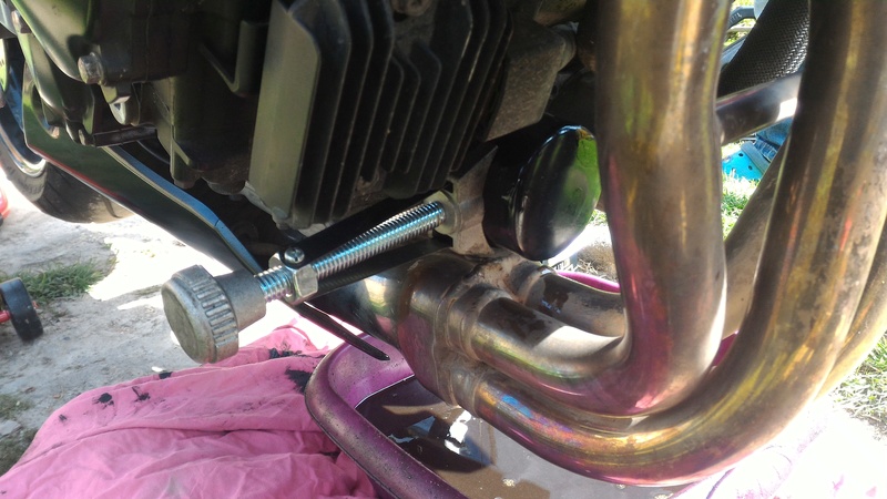

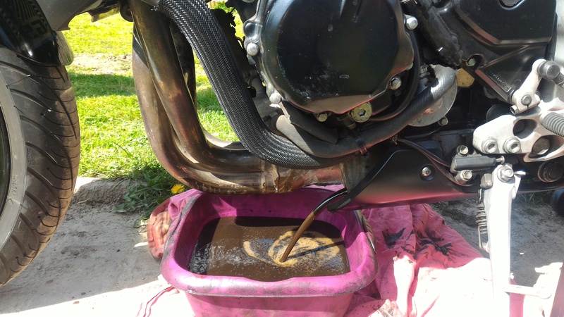

Salut tout le monde,
Ce matin,vidange!Place aux photos!!
Petit souci au niveau du joint de bouchon de vidange:il est en cuivre et non en alu...puis il est trop epais...
Nettoyage filtre a air + vidange liquide de refroidissement - Page 3 P_201721
Nettoyage filtre a air + vidange liquide de refroidissement - Page 3 P_201720
Nettoyage filtre a air + vidange liquide de refroidissement - Page 3 P_201718
Nettoyage filtre a air + vidange liquide de refroidissement - Page 3 P_201717
Nettoyage filtre a air + vidange liquide de refroidissement - Page 3 Receiv10
Plus qu'a trouver le bon joint (le neuf est trop gros non?il est en alu epaisseur 2mm) Apres roule ma poule!

Si c'est par rapport à l'épaisseur, pas de soucis. Il me semble que d'origine c'est du 4 mm d'épaisseur en alu, donc 2 mm ça passe sans soucis !
Par contre si c'est le diamètre extérieur qui pose problème (22 mm alors que d'origine c'est du 18,8 ) là je ne peux rien faire pour toi... Mais à mon avis ça passe.
Mais comme marqué plus haut, en supermarché tu dois trouver ce genre de joint en cuivre (en tout cas au Super U de chez moi il y en a).

Mais toi tu as de la chance car tu as pu l'enlever le joint... moi impossible de le retirer, d’ailleurs je me demande même si lors de la révision des 1000 ils l'ont changé...
Du coup à force d'essayer de faire levier j'ai abîmé la base sous la tête de vis (donc la portée de joint) et le joint n'est toujours pas venu Mad
Par chance j'avais un bouchon de 14 d'une des mes anciennes voitures que j'ai pu utiliser et j'ai été racheté un bouchon chez Suzuki que je remplacerai lors de la prochaine vidange !

Le diamètre intérieur du joint est le plus important.

C'est sur que c'est du 14 interieur?
En mettant ma rondelle dans le bouchon il y a un peu de jeu (un peu plus que le joint en cuivre)... scratch
Risque de fuite non?

Non pas de risque, de toute façon tu as pris du 14 donc c'est ce qu'il faut, sinon après tu passes à 12, et là c'est sûr que ça passe plus...

Ok je vais serrer avec cette rondelle.Elle est plus epaisse mais comme elle est au bon diametre...
Par contre pour le filtre,j'ai un petit doute:sur la notice il faut reperer la "position de point mort haut" pour que le joint entre en contact avec le moteur.

Je parle bien du filtre a huile Wink

Tu huiles un peu le joint, tu visses, dès que le joint est en contact avec le carter, tu serres un tour et c'est bon.

Oui c'est ce que j'ai toujours fait avec les voitures et mes anciennes becanes.
Sur la notice de la gsr,ils voulaient juste nous embrouiller Razz
Vidange finie!Smile Maintenant roule ma poule!! pirat
Merci pour toute votre aide!!
