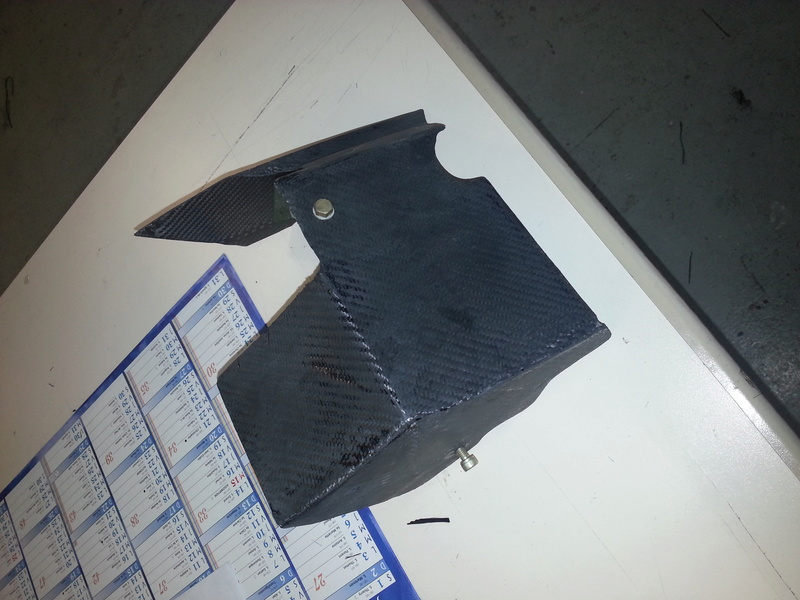

1er essai cache vase S2 concept en full carbone,
support pot carbone 20170212
support pot carbone 20170213
Version definitive bientot......

Pour le protège vase, en carbone est ce que cela va être costaud ?
Mais le rendu va être top !!!

Il est possible de mélanger avec des fibres de kevlar pour augmenter la résistance.

J'ai fais un autre essai avec 6 couche de carbone, 1,2mm d'épaisseur, vu qu'il n'y a aucune contrainte physique sur la pièce ca ne bouge pas.
Si les couches de carbone sont croisés d'un quart de tour a chaque fois, la pièce ne bouge pas.
