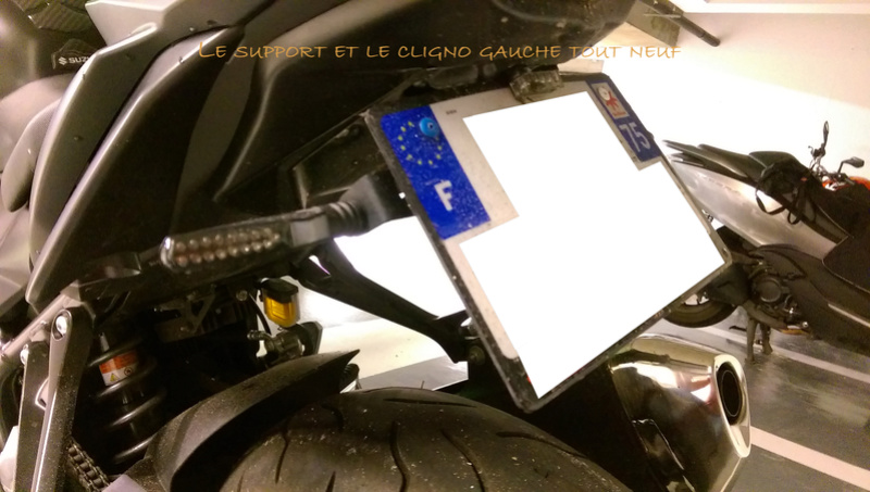

Comme je l'ai dit dans ma présentation, j'ai eu un souci avec mes clignotants. Pour ceux qui ne l'ont pas lue, je réexplique en 2 mots. Un jour, en voulant mettre mon clignotant d'un côté, je me suis rendu compte que ça lançait les warnings. Au fil des jours, ça fonctionnait parfois correctement sans vraiment comprendre pourquoi ça allait et venait. J'ai déposé la moto au garage un jour où la panne avait disparue. Ils ont regardé, n'ont vu aucun fil dénudé/faux contact, et tout allait bien... Donc ils m'ont demandé de la déposer un jour où la panne serait présente.
Le lendemain, rebelotte, que du warning. Donc je leur laisse la moto, et dans l'après midi, ils m'appellent pour me dire qu'ils ont trouvé.
J'ai un support de plaque avec des clignotants Chaft à LED. Ils sont super beaux, mais ils dépassent de chaque côté de la plaque. Ce qui fait que la panne vient du fait qu'un type ne devait pas avoir assez de place pour passer à côté de ma moto, et à accroché le cligno. Ça a tordu le support, que le type a tenté de remettre en place, mais visiblement, ça a dû péter un truc à l'intérieur du cligno et créer un faux contact.
Du coup, par gentillesse, ils m'ont changé le cligno gratuitement, en faisant passer ça pour un défaut du cligno pour la garantie.
Donc j'ai roulé quelques temps comme ça, et tout allait bien.
Sauf que, vous vous doutez bien que si je poste, c'est qu'il y a un souci ! Ce matin, après avoir roulé un tout petit peu hier, et lavé la moto au karcher du Total Wash du coin (je pense pas qu'il y ai de rapport, mais je donne toutes les infos pour que les experts puissent avoir toutes les cartes en mains), les clignos repartent en vrille... Le garage est fermé aujourd'hui, mais je sais plus quoi faire !
Je vous file des photos, que vous voyez le matos, au cas où.
le cligno droit, qui va à priori bien et dont le support n'est presque pas tordu :
Double question : Problème de clignotant (warning) + Changer affichage compteur Cligno11
le cligno gauche, dont la fixation est bien tordue. Le câble est légèrement dégainé. C'était comme ça avant qu'ils le changent aussi, et sur le droit, c'est moins flagrant, mais c'est le cas aussi, du coup je me dis que c'est normal...
Double question : Problème de clignotant (warning) + Changer affichage compteur Cligno10
le support vu de l'intérieur
Double question : Problème de clignotant (warning) + Changer affichage compteur Suppor11
Et vu normalement.
Double question : Problème de clignotant (warning) + Changer affichage compteur Suppor10

Petite mise à jour :
Le garage a donc changé le cligno arrière gauche. Sauf que le problème a recommencé.
Je leur ai déposé, devant leur tronche particulièrement étonnée. Ils m'ont rappelé le soir, en me disant que ça devait être le lot de clignos qui fonctionnait pas, parce qu'ils ont changés le cligno arrière droit aussi.
Donc je vais la chercher. 3 mètres après être parti, je test, pour voir, et là, warning...
Ils sont resté comme des flans devant les warnings allumés alors que le commodo avait été poussé à gauche.
Du coup, sous mes yeux, le type à ouvert la selle passager, a débranché un des deux arrières, et tout fonctionnait nickel à gauche et à droite. Il rebranche, ça bug. Il débranche l'autre, tout fonctionne.
Ils ont déjà changé la centrale, et vont appeler Suzuki dans la journée, qui va probablement leur dire "bah, changez le faisceau complet les boyz !".
Affaire à suivre !
