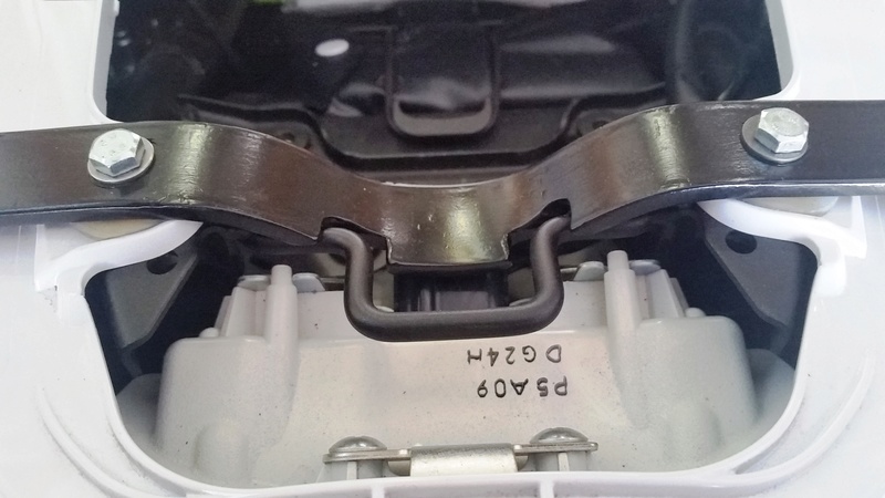

ne trouvant pas de poignées passager arrières du commerce à mon gout ( mal placé, pas esthétique, ... ), je me suis donc attelé à réaliser les miennes.
Mon cahier des charges : efficace mais DISCRET, pratique mais SOLIDE.
j'ai donc pris ce que j'avais sous la main dans mon atelier  ( fer plat de 4mm d'épaisseur et tube )
Matériel: de quoi mesurer ( réglet, mètre.. ); poste à souder, meuleuse et peinture.
je suis donc passé en mode "bricoleur / chaudronnier" et après une après midi,
Il est donc possible d'obtenir ça:
Poignées passager perso 20160810
Discret non?
en détail:
Poignées passager perso 20160812
Poignées passager perso 20160818
Poignées passager perso 20160814
Poignées passager perso 20160816
Poignées passager perso 20160815
Les 2 vis de fixation vont en lieu et place des tampons d'appui selle passager. ( il faut les remplacer par des rondelles soit acier soit caoutchouc ) Fixation très très solide car fixée sur boucle arrière, on pourrai lever la bécane par ces poignées.
Aussi très utile lors de manœuvres à l'arrêt.
Je n'ai pas de plan, ni de relevé de dimension  ( mode bricolo )
Juste pour partager que c'est possible...
A+
Franck

c'est vraiment pas mal !!! et effectivement plus esthétique que tout ce que j'ai vue sur internet.
Tout ce qui me dérange est le fait que le serrage se fasse par dessus l’écope en plastique ...
En tout cas, ça donne des idées. Merci.

Non Non, il y a des entretoises sous la patte de fixation pour reprendre l'effort de serrage de la vis sur le châssis.
et en plus une rondelle caoutchouc blanche entre la patte et la coque, donc pas de risque de desserrage, ni d'écrasement ni frottement avec le carénage..
Les poignées du commerce ce fixent aussi par dessus l'écope en plastique.
