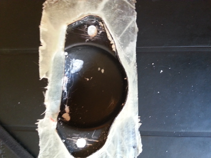

moule fibre de verre.
Matériel nécessaire:
Gant vinyle sans poudre, masque, pinceaux sopalin, scotch, ciseau crante, sachet plastique, gobelet plastique.
Acétone (nettoyant pinceau), dégraissant, résine poly, fibre de verre, cire de démoulage, gel coat BLANC.
carbone moule et recouvrement 20160413
Nettoyer et dégraisser la pièce.
carbone moule et recouvrement 211
Faire un fond plat pour la pièce.
Appliquer de la cire de démoulage et lustrer. ( séchage 15mn environ). Refaire l'opération 3 à 4 fois.
Appliquer une couche de gel coat.
carbone moule et recouvrement 311
Quand il est "amoureux", ne colle pas au doigt mais laisse une empreinte.
Placer la fibre de verre par morceau, coller au pinceau avec la résine.
Gants et masque FORTEMENT CONSEILLE.
Placer le support plat et la pièce dans le sachet plastique en mettant du sopalin sous la plaque.
( permet un meilleur vide d'air)
carbone moule et recouvrement 411
Mettre sous vide 24H à 0.3 0.4 bars, vérifier que le sachet épouse bien la forme de la pièce
carbone moule et recouvrement 511
Démouler à la spatule PLASTIQUE
carbone moule et recouvrement 611
carbone moule et recouvrement 711
Enlever le surplus a la dremel. (Lisser soigneusement les trous pour les vis et les rebords pour que ce soit NET).
Ce procédé est bien pour de la petite pièce, pour plus grand il vaut mieux faire un moule par "infusion" de résine.
Prochaine étape on fait la pièce en carbone a partir du moule....

Après plusieurs essaies :
aspirateur, machine sous vide alimentaire....etc tout a cramer je ne vous le conseil pas.
Du coup achat d'une machine 100e, je ne donnerais pas de marque mais ca se trouve facilement sur internet. je mettrais une photo ....
