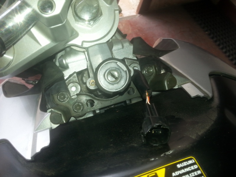

02-Ensuite moi j’ai décidé d’enlever le cache du Neman afin de ne pas m’embêter avec lui au milieu. Donc  armez vous de votre cruciforme et dévisser les deux vis noires (entourées en bleu). Ensuite on l’enlève et on le déconnecte.
Changement des câbles d'accélérateur et problème moteur vannes papillons secondaires 02-vis10

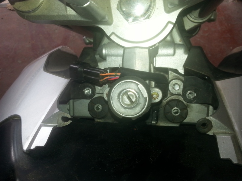

03-Voici le résultat, maintenant prenez votre clé à pipe de 10 et enlevez la pièce maintenue par les quatre boulons (celle-ci permet de maintenir les clignotants).
Changement des câbles d'accélérateur et problème moteur vannes papillons secondaires 03-bou10
04- Une fois enlevé ça donne ça.
Changement des câbles d'accélérateur et problème moteur vannes papillons secondaires 04-piy10

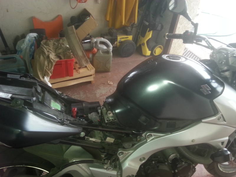

07-Maintenant nous pouvons lever le réservoir, servez vous de votre tige qui se fixe sur la fourche ou si vous n’en avez pas comme moi, utilisez le système D. Attention à ne pas trop le lever pour ne pas déconnecter la durite d’essence et de ne pas en mettre de partout…
Changement des câbles d'accélérateur et problème moteur vannes papillons secondaires 07-pho10

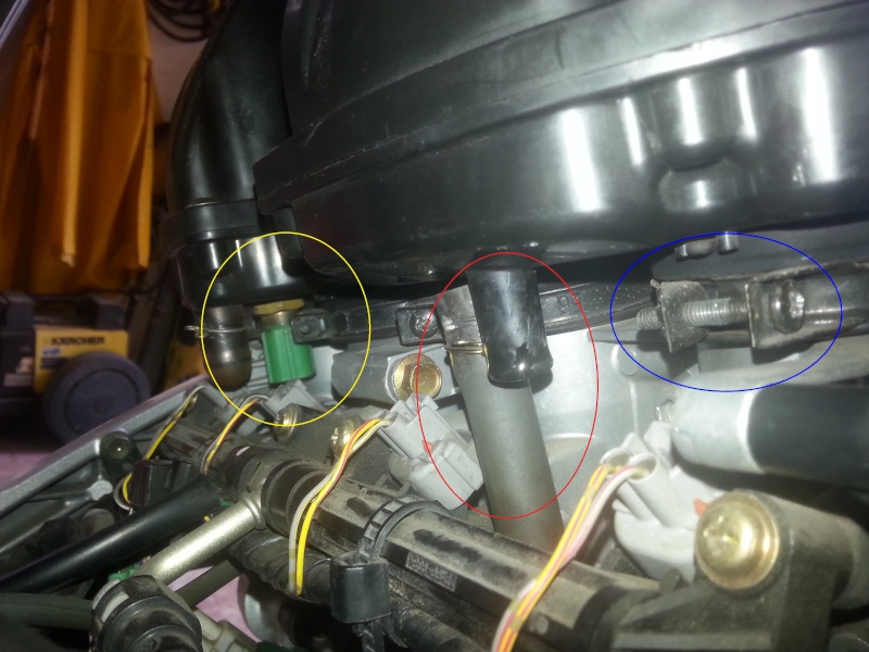

08-Maintenant faisons tomber cette petite boîte à air.. Il vous faut un petit cruciforme et une pince à bec.  Profitez-en pour faire un petit décrassage du filtre à air, le changer ou le nettoyer si vous avez un filtre lavable…  Desserrons les colliers (il y’en à quatre entourés en bleu), enlevons les durites (entourées en rouge) ainsi que le capteur (entouré en jaune).
Changement des câbles d'accélérateur et problème moteur vannes papillons secondaires 08-col10
