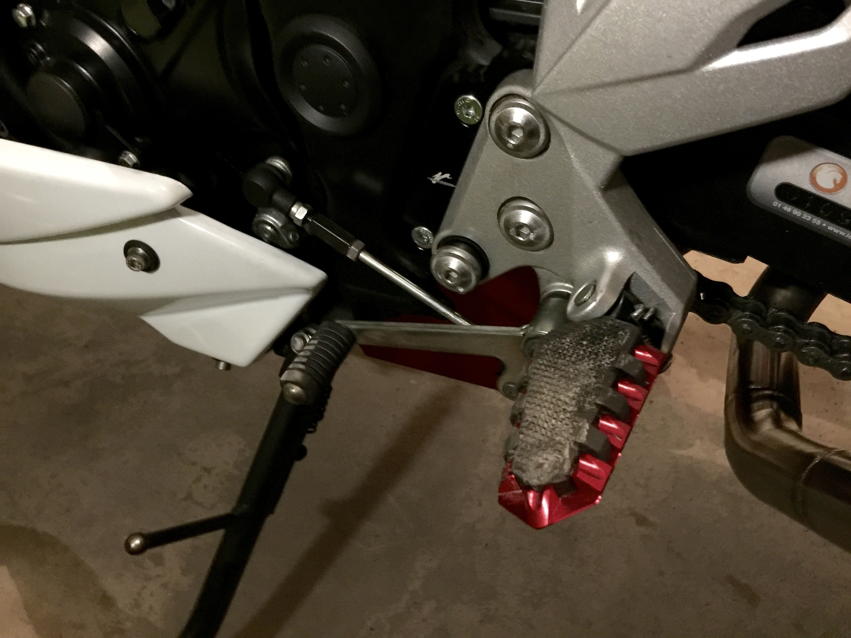

Hello les copains, alors je continue dans ma lancé des modif à vous présenter. J'espère que ça pourra en aider certain car moi je n'avait rien trouvé en démo donc j'ai commandé à l'aveugle un peu.
Ici les platines Valter Moto, vu le prix de commandes reculées complètes (300/600€), j'ai souhaité essayer ça avant.
Commandées sur GentlemanRiders pour 67,71€ FDP in.
http://www.gentlemen-riders.com/platine-de-deport-valter-moto-pour-suzuki-gsr750/9394-platine-de-dport-valter-moto-pour-suzuki-gsr750-11-13.html
J'ai fait un patron aussi avec les mesures pour ceux qui voudrait ce genre d'info, il y a donc deux positions qui ne font que reculer et une qui recule et qui rehausse.
Pour moi je vais essayer la plus reculée et celle plus haute pour voir.
Pour la tringle de boite pas de souci, une petite rallonge hexagonale est fournie voir photo.
EDIT:
Aïe aïe aïe les copain ya un problème, je n'avais que posé les platines et j'ai voulu terminer en raccordant la tringlerie du sélecteur.
Et là! c'est le drâme, la rallonge est filletée en horaire alors la tige du gsr est en anti horaire.
ça sent le passage chez l'usineur du coin parce que le faire sois même vu le prix d'un taraud et d'une filière...
EDIT:
Bon c'était bien cela, la rallonge ne peut être montée que du côté moteur.
La rotule moteur est filetée sens horaire et celle du repose pied en anti-horaire.
Commandes reculées avec platine de déport Valter 1dqa
Commandes reculées avec platine de déport Valter 931530IMG0574
Commandes reculées avec platine de déport Valter 656360IMG0578
Le montage est très simple, trois vis de chaque côtés fournies. et on revisse sur la platine avec les vis d'origine. Les petits donuts servent d'entretoise car sur certaine position on ne peut pas visser au max car il y a le cadre derrière.
Comme dans mon cas, ici la position la plus reculée et j'ai dû mettre un donut.
Commandes reculées avec platine de déport Valter 301572IMG0575
Commandes reculées avec platine de déport Valter 181310IMG0576

Et du coup tu m'a mis la puce à l'oreille je n'ai essayé que coté repose pied mais normalement l'autre côté devrai être normale.
C'est le principe de la tige d'écartement si tu met le même sens de filetage des deux côté, quand tu tourne la tige, tu serre d'un côté mais tu desserre de l'autre.
alors qu'avec deux sens différent à chaque bout, quand tu tourne la tige, ça serre ou desserre des deux côtés.
@Rico
@Rico
Masculin Messages : 279
-Date d'inscription : 28/07/2014
-Localisation : Caen
Commandes reculées avec platine de déport Valter Empty
MessageSujet: Re: Commandes reculées avec platine de déport Valter   Commandes reculées avec platine de déport Valter I_icon_minitimeDim 17 Jan - 19:10

Petite question sur la paire de platine. Y'a juste a dévisser les 3 vis pour la retirer ? Ou la pédale d'embrayage et celle de frein viennent avec? Merci d'avance.

tout est ensemble, tu devisse les trois vis ensuite tu visse les platines de deport sur les même trou et enfin tu revisse les trois vis des repose pied suivant le recul voulu.

Tu preferes laquelle au final ?

J'ai monté ces platines il y a quasi un an.
J'ai roulé sur piste avec et sans, je suis beaucoup plus alaise avec !Smile

Avec la position la plus reculée ?

Position du milieu, le plus en arrière.
Je viens de les monter au plus haut mais j'ai pas encore roulé avec.
