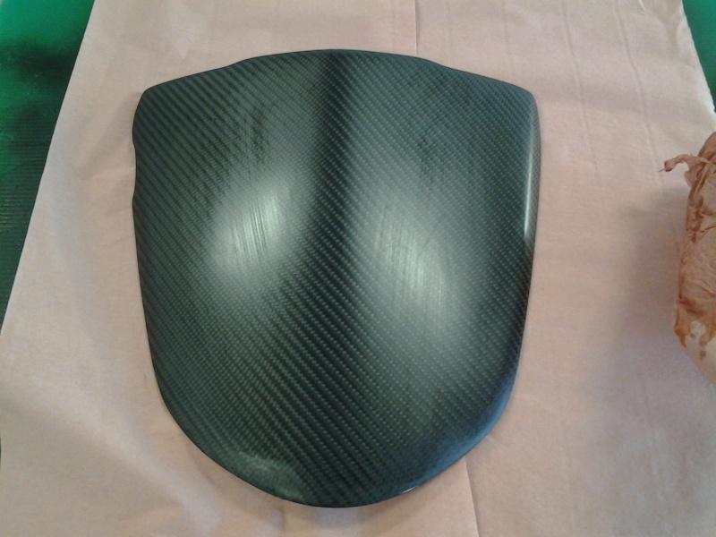

MessageSujet: Re: Montage pièces carbone   Montage pièces carbone I_icon_minitimeJeu 21 Avr - 11:36
Montage pièces carbone 20160410
Montage pièces carbone 20160411
Fabrication capot de selle en carbone
Photo juste après le dernier ponsage, en attendant le vernissage pour le brillant final.
Pas besoin d ajustement, vu que le moule est pris sur la piece d'origine. (10 jours de boulot en y allant tranquille )

MessageSujet: Re: Montage pièces carbone   Montage pièces carbone I_icon_minitimeJeu 21 Avr - 12:36
Ishan, comme base de capot c'est le Suzuki ?
Je pense que beaucoup de gristes vont de mp...... Wink

MessageSujet: Re: Montage pièces carbone   Montage pièces carbone I_icon_minitimeJeu 21 Avr - 12:57
Oui c est le capot de selle mono de chez suz
Je posterais le resultat final quand elle sera verni.

Le travail n'est pas fini, c'est pour ca que la pièce parait rayé.
Le vernissage est obligatoire mais je n'ai jamais fais de vernis mat..... a tester....
Pour info, je ne suis pas un pro, je fais ca perso vu que les pièces vendu dans le commerce coute un bras.

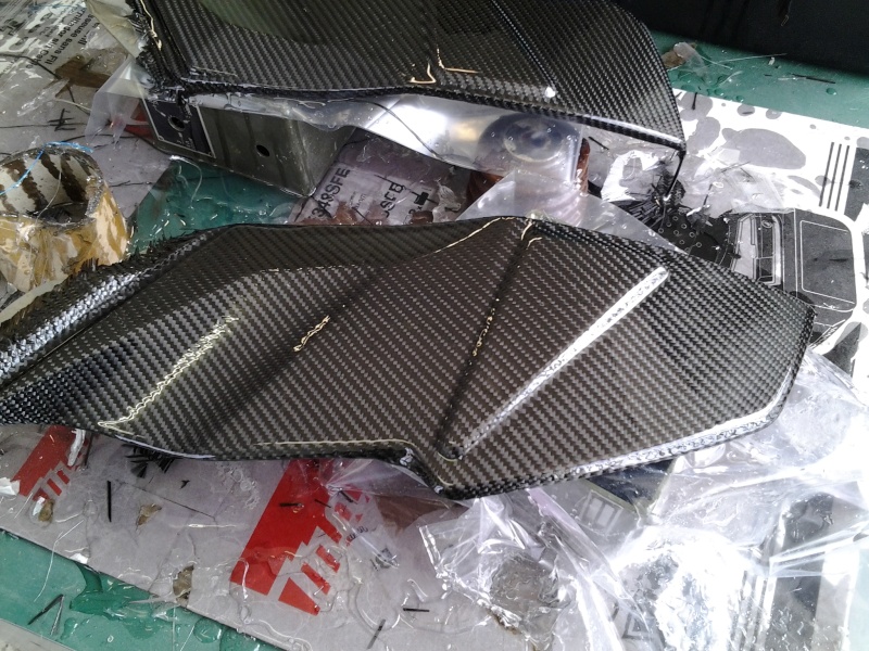

Voici une pièces en cour de resinage
.Montage pièces carbone 20160412

J'attaque un moule de pièce lundi, je veux bien montrer comment je fais étape par étape, si ca interresse.
Faire un moule pour faire une pièce full carbone est long, mais on peut faire autrement pour un rendu identique.
Moins cher et plus rapide.
Le probleme des full carbone, c'est les elements de fixations qui sont compliqué a reproduire. (Decalage, trop gros trop petit etc....)
Pour le capot de selle c'est pas dur il est en 2 partie donc il n'y a juste qu'a recoller le capot carbone sur le bloc qui se fixe sur le gsr.
