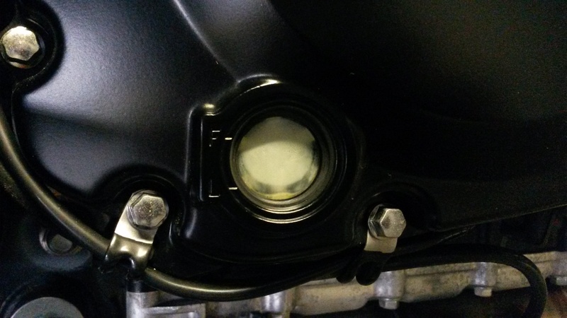

Du coup je m'attendais à trouver une boite de maïs Géant vert mais non.
J'ai démonté l'écope pour regarder le niveau d'eau, c'était à ras le goulot donc pas de fuite déjà.
QUESTION SUR ODEUR ??? - Page 2 20170312
J'ai ensuite donné un bon coup de nettoyage (à la main) et j'ai regardé à tout hasard l'odeur de l'huile et découvert une substance bizarre dans le bouchon (je crois qu'il y a une abeille qui squat mon épi de maïs), j'avais pas fait attention à la huile sur la vitre du niveau d'huile.
QUESTION SUR ODEUR ??? - Page 2 20170311
QUESTION SUR ODEUR ??? - Page 2 20170310
Du coup par peur je suis retourné à la concession, il m'a clairement dit que ce n'était pas grave mais surtout qu'il fallait que je roule avec ma moto. Donc ballade d'une heure trente en sortant, et à l'arrivée, plus de buée, moins d'odeur de popcorn, et toujours mais moins de miel dans la ruche du bouchon.
Faut rouler !!!

chris_bev a écrit:
pas tout compris mais tu as une ruche dans le bouchon de remplissage de l'huile...
c'est ça le truc?
Je pense plutôt que c'est son huile qui fait du "miel"... parce que sinon je ne vois pas comment une abeille aurait pu rentrer dans le carter d'huile (ou alors il y a un gros problème sur la bécane...).
Mais en voyant les photos, on appelle plutôt ça de la "mayonnaise" = huile + eau, et ça peut être mauvais signe quand tu commences à avoir ça Suspect mais dans ton cas je pense que c'est simplement un problème de condensation.
Premièrement nettoie bien la "mayo" qu'il y a dans le bouchon et ensuite, comme te l'a dit ton concessionnaire, il faut rouler.
Car l'eau peut juste être un problème de condensation, si tu ne roules pas assez longtemps et que ton moteur n'a pas le temps de chauffer. Je pense que c'est effectivement ça ton problème.
Mais cela peut aussi être beaucoup plus grave que ça : joint de culasse... mais je ne pense pas vu le peu de km de ta moto et aussi le fait que ton niveau de liquide de refroidissement n'a pas bougé. Vérifie quand même le niveau dans ton vase d'expansion et regarde en même temps si tu ne vois pas des traces d'huile mélangée au liquide de refroidissement (bulles de graisse comme quand tu mets de l'huile dans de l'eau).

MessageSujet: Re: QUESTION SUR ODEUR ???   QUESTION SUR ODEUR ??? - Page 2 I_icon_minitimeLun 20 Mar - 14:17
Pardon chris_bev, oui il n'y a effectivement pas d'abeille dans mon moteur, c'est l'effet "ruche d'abeille" que donnait la "mayonnaise" dans le bouchon qui me faisait penser à ça. Laughing
Vince1983, niveau liquide de refroidissement n'a pas bougé et le liquide est propre dans le vase d'expansion.
Par contre je n'avais pas nettoyé le mélange eau+huile dans le bouchon est semble être parti ...dans le moteur du coup. J'espère que ça ne posera pas de problème la vidange à été faite il y a 400 km avec une huile 100% synthèse.
La moto est resté entreposée 3 mois dans un garage, comme la dit le mécano et toi, de la condensation s'est formée dans le moteur, il faut que je fasse de long trajet pour l'éliminer car même la vidange n'a rien changé.
Merci en tout cas pour vos analyses et conseils.
Aujourd'hui la fenêtre de contrôle d'huile n'a plus de buée. La promenade de samedi a du lui faire du bien.
L'odeur semble moins prononcée aussi, il reste juste une petite odeur de plastique chaud.
