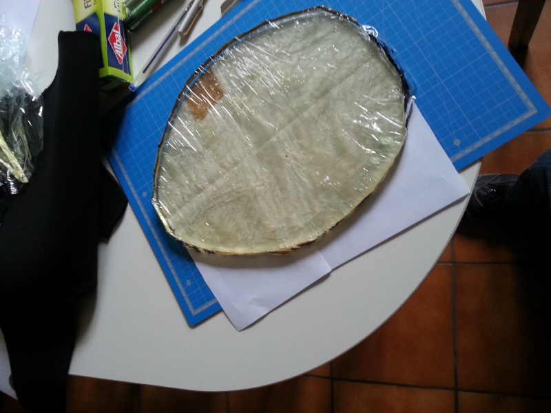

1/ Coupez les coutures autour de votre amortisseur de dos afin de l'ouvrir et récupérer la plaque de gel.
Réaliser Selle "confort" pour moins de 50e 20150911
2/ Mettez votre gel dans du film alimentaire afin d'éviter de le salir.
Réaliser Selle "confort" pour moins de 50e 20150913

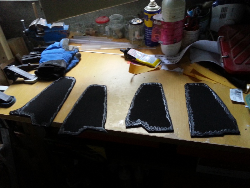

5/ Découper le neoprene en deux exemplaires, en suivant toujours la forme du patron, mais en rajoutant au moins 1cm de marge
Réaliser Selle "confort" pour moins de 50e 20150915
Réaliser Selle "confort" pour moins de 50e 20150916

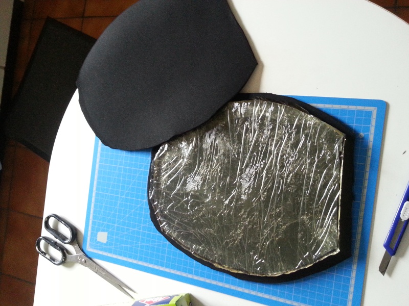

6/ Mettez votre gel entre vos deux "tranches" de neoprene, puis collez les bords de neoprene ensemble avec la colle adaptée (bien lire la notice, il faut souvent attendre 10min après application sur les deux surfaces à coller le temps que des produits s'évaporent). Aidez vous de pinces à linge pour tout tenir en position. Attendez 1min ça devrait suffire pour coller correctement.

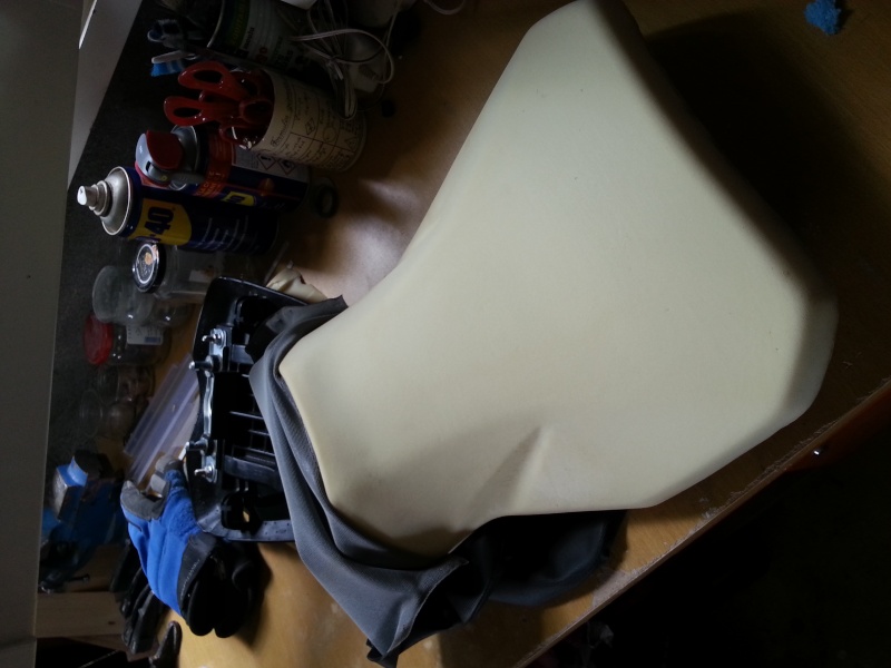

7/ Mettez des scotchs double face sur votre selle que vous aurez préalablement dénudée de son "cuir", là ou viendra se coller votre "ajout confort". Pour info, je n'ai pas enlevé totalement le skai d'origine, car ça pouvait être compliqué à remettre.

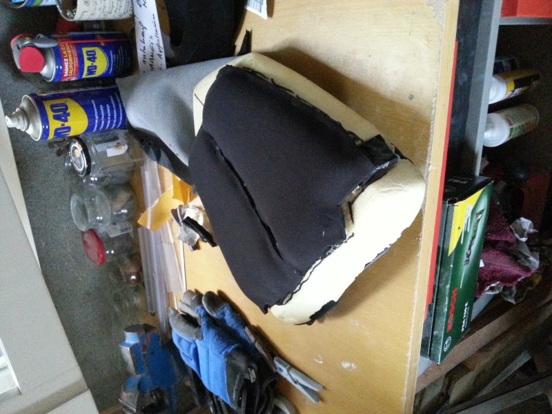

8/ Coller les bords de votre "ajout" confort à la colle neoprene, contre la mousse de la selle d'origine.
Réaliser Selle "confort" pour moins de 50e 20150928
9/ (optionnel) Vous pouvez rajouter des bouts de mousses pour combler les espaces vides, avant de remettre le skai
10/ Agrafez le skai d'origine, ou changez le si vous le souhaitez. Tendez le bien pour ne pas avoir de plis.
