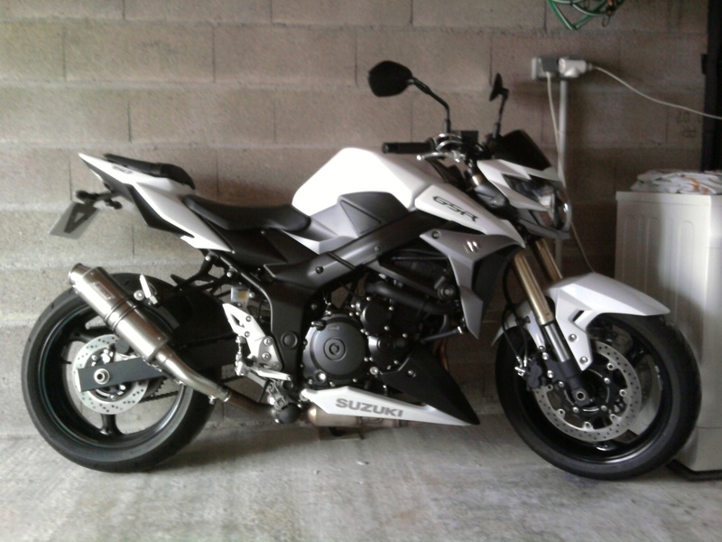

Salut à tous !
J'ai commandé un MIVV GP Stell Black en Italie via ebay. (257€ FDP offerts)
Après 3 semaines d'attente, il est enfin arrivé !
Le montage est très simple, cela m'a pris 20mn pour retirer l'échappement d'origine et poser le MIVV.
Aucun surprise, ça se monte tout seul.
Il faut juste faire attention à ne pas abimer le joint d'origine qui pourrait resservir en cas de remontage de l'échappement Suz. (ce joint ne peut pas être mis avec le MIVV)
J'ai retiré directement le db killer car j'avais lu sur le net que cet échappement faisait le même bruit que le pot d'origine si on conservait le db killer.
Première mise en route de la belle et là, j'ai perdu mes deux oreilles !!!
Le bruit sans db killer est juste "insupportable"  affraid
Beau, rauque, sourd mais beaucoup trop fort, même au ralenti !
De plus, le moteur avait du mal à tenir le ralenti de façon stable...
J'ai donc remis de suite le db killer.
Mais même avec, le son est suffisamment fort.
Limite presque aussi fort que certains échappements déchicanés.
J'espère que les bleus ne vont pas me tomber dessus (j'ai la carte d'homologation sur moi)
J'ai bien vérifié d'où sortait le son, tout sort bien de la sortie de l'échappement (pas de fuite au niveau du raccord fournit).
Ci-joint 3 photos pour vous donner une idée de look que ça donne.
MIVV GP Steel Black 88512620150906123900
MIVV GP Steel Black 46471720150906123907
MIVV GP Steel Black 54364620150906123910
