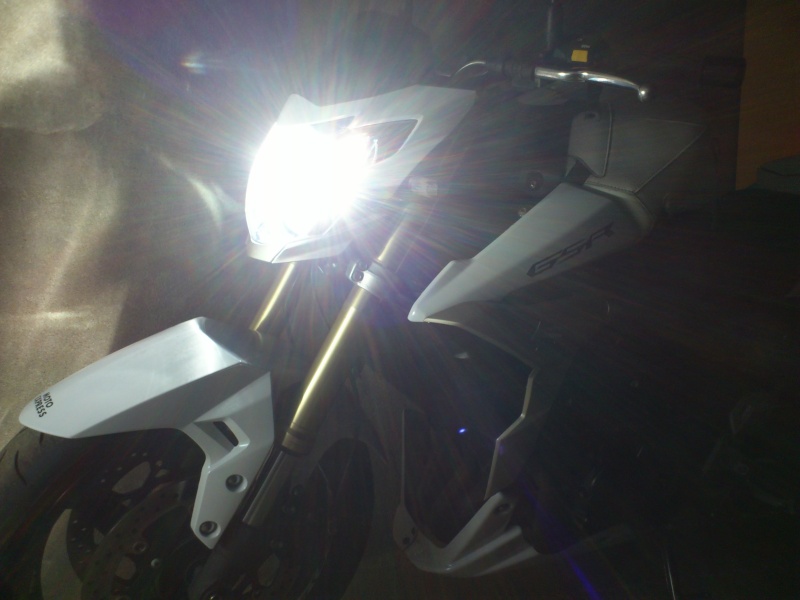

En 4300°k tu es en blanc pur, c'est celui qui a le plus de lumens.
Quand tu feras un appel de phare ton xénon passera en plein phare. Wink
Masculin Messages : 1256
Modification plein phare (ne pas tenter) Empty
MessageSujet: Re: Modification plein phare (ne pas tenter)   Modification plein phare (ne pas tenter) I_icon_minitimeVen 21 Aoû - 20:33
Okey merci pour les détails! Du coup je me tâte vraiment entre 4300°K et 6000°K... Car sur la photo des H4 bi sur la Nuda R du site FX je trouve que le blanc est légèrement chaud... Si jamais t'as le temps de faire une petite photo pour que je vois comment ça rend sur ta GSR se serait sympa Smile
Masculin Messages : 11804
MessageSujet: Re: Modification plein phare (ne pas tenter)   Modification plein phare (ne pas tenter) I_icon_minitimeVen 21 Aoû - 23:11
Non le 4300°k est bien un blanc froid. Le 6000°k est très légèrement bleuté.
Modification plein phare (ne pas tenter) Dsc_0111
Modification plein phare (ne pas tenter) Dsc_0110
MessageSujet: Re: Modification plein phare (ne pas tenter)   Modification plein phare (ne pas tenter) I_icon_minitimeSam 22 Aoû - 6:09
Merci pour les photos. De toute façon sur le site FX les photos clients ne reflètes pas la réalité car même la Nuda tire sur le jaune... Il a pas dut se mettre sur la bonne balance de blanc.
Du coup tu m'as convaincu, je vais partir sur du 4300°K également. Je préfère largement l’efficacité d'éclairage plutôt que la couleur bleutée.
Ps: Ta blanche est vraiment sympa. Le capot de selle Suz lui va à ravir.
MessageSujet: Re: Modification plein phare (ne pas tenter)   Modification plein phare (ne pas tenter) I_icon_minitimeLun 24 Aoû - 7:45
Oui la balance des blancs est important pour ce genre de photos.
