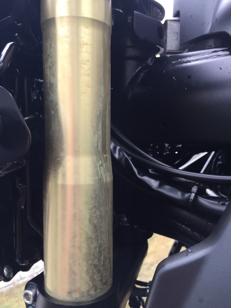

Bonjour a tous, depuis quelques temps j'ai un souci sur ma fourche avant, des taches apparaisse de plus en plus suite au nettoyage de la belle, photos :
Taches fourche avant help me, Mini_579946IMG3485
Taches fourche avant help me, Mini_113152IMG3486
Avec quoi je pourrai les faire disparaître ?
Merci de votre aide.

tu la nettoie avec quel produit en temps normal?

J'ai toujours nettoyé avec le même produit, c est un canon a mousse manuel avec produit nettoyage voiture mélanger avec de l'eau déminéraliser et rincer a l eau clair

on dirait du calcaire tes taches! essaye avec du vulcanet

Le pb je mouille la fourche j'ai l'impression que sa s'en va mais dès que sa sèche les taches reviennent, je peux utiliser du belgom alu ?

ton produit est peut être trop acide.

Je peux mettre du belgom alu sur la fourche d’après toi ?

le pb du belgom c'est que c'est légèrement abrasif, à force tu risques de faire partir l'anodisation dorée. No

je me trompe peut être (même surement) c'est le tube de fourche droit?
tu as des traces qu'à ce niveau?
Ca me fait penser à des taches de liquides de frein (bien abrasif...) ...
tu n'aurais pas une fuite du bocal de maitre cylindre? mais si c'est sa tu aurai du sentir une diférence au freinage...
Ou simplement fais une purge ou changement de maitre cylindre qui ce serai mal passé?

en regardant de plus prêt c'est sur les 2 fourreaux...
pas de perte d'huile de fourche au niveau des bouchons supérieur?

hello ...
on voit un truc couler d'ailleurs sur cette photo ( en cliquant dessus c'est flagrant !!! )
sur la droite du tube de ta fourche :
Taches fourche avant help me, Fourch10
c'est quoi !!????????

non sur la 1ère photo c'est le tube gauche.
puis une fuite de cette ampleur ç se verrai et il en recevrait sur lui en roulant.

si c'était du calcaire on en verrai partout, surtout sur le noir.

C'est juste de l'eau car je viens de la laver et aucune fuite, j'ai essayer avec du pétrole desaromatisé, y a l'air que sa diminue un peu plus je verrai quand sa va secher

Bonsoir j'ai les memes taches sur ma moto d'enduro et particuliérement sur les piéces en alu , moins sur celle en feraille , c'est apparut après avoir nettoyer la moto avec un dégraissant trop puissant . Je conseil de changer de produit de nettoyage . Si les taches sont atténuer lquand c'est mouillée prend un bon rénovateur de par choc ( celui de leclerc de marque Tech9 ) est excellent tu en passe plusieurs couches . Pas de Belgom car le dorée va partir .
