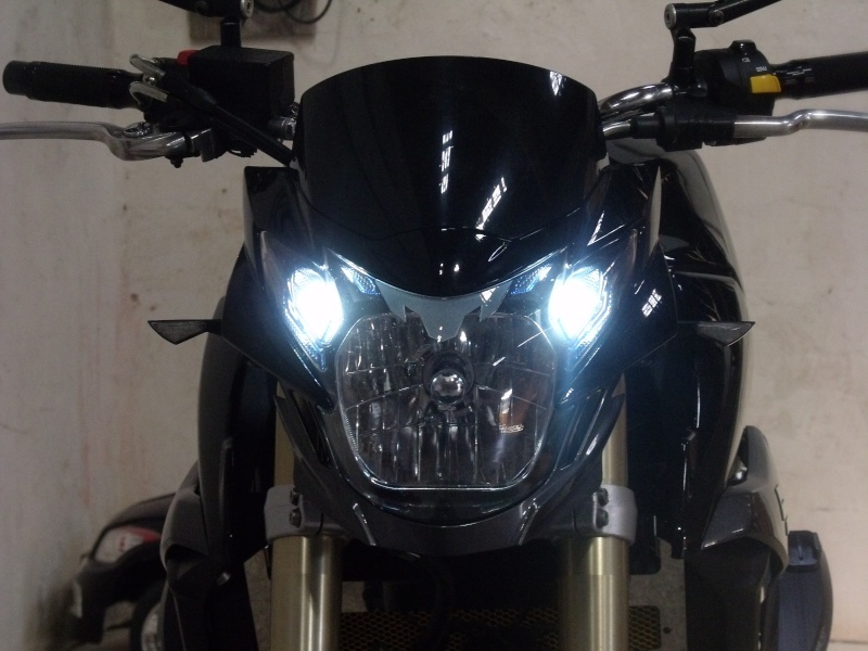

| slt a tous, en changeant mes veilleuse, mon bébé ne se lance plus ( action sur démarreur électrique un bref lancement du moteur et plus rien.... et en mettant le contact feux principale qui clignote... pas visible sur la photo) j'ai regarder tout les fusibles OK, Si quelqu'un a une solution   " /> | |

 | Sujet: Re: HELP demarage Jeu 25 Juin - 20:45 | |
| Et si tu remet les veilleuses d'origine il demarre ? | |

 | Sujet: Re: HELP demarage Jeu 25 Juin - 21:07 | |
| non, même en remettant les veilleuses d'origine | |

 | Sujet: Re: HELP demarage Jeu 25 Juin - 22:10 | |
| déconnecte la batterie et reconnecte la après 1min | |

 | Sujet: Re: HELP demarage Ven 26 Juin - 7:47 | |
| j'ai déconnecter la batterie, mais cela ne change rien | |

 | Sujet: Re: HELP demarage Ven 26 Juin - 9:24 | |
| T'as fais comment pour changer tes veilleuses ? | |

 | Sujet: Re: HELP demarage Ven 26 Juin - 9:27 | |
| demonter les 2 vis qui tienne le phre, bascule et changer les 2 petites ampoules...

 | Sujet: Re: HELP demarage Ven 26 Juin - 9:30 | |
| Ha ouais donc t'as vraiment rien touché quoi...
Vérifier le coupe circuit ? Qu'il soit bien enclenché en off Vérifie le contacteur sous l'embrayage (une cosse de mer**)
Franchement la j'ai aucune idée et j'pense que t'as déjà fait ce que j'ai fais au dessus en plus...
Le moteur il démarre et coupe direct après ? T'as aucun témoin FI ? | |

 | Sujet: Re: HELP demarage Ven 26 Juin - 9:32 | |
| elle ne demare pas, lorsque je tourne la clef, mon phare principale flashe, et si j'actionne le demareur sa coupe et sa revient....

 | Sujet: Re: HELP demarage Ven 26 Juin - 9:35 | |
| Ha elle démarre pas du tout.
T'as vérifié la cos sous l'embrayage du coup ?
T'as le bruit de l'injection au contact ? | |

 | Sujet: Re: HELP demarage Ven 26 Juin - 9:40 | |
| oui, j'ai mit la batterie en charge environ 1 heure, et la c'est repartit | |

 | Sujet: Re: HELP demarage Ven 26 Juin - 9:47 | |
| C'est ça de jouer avec les veilleuses pour prendre 50 photos aussi haha | |
