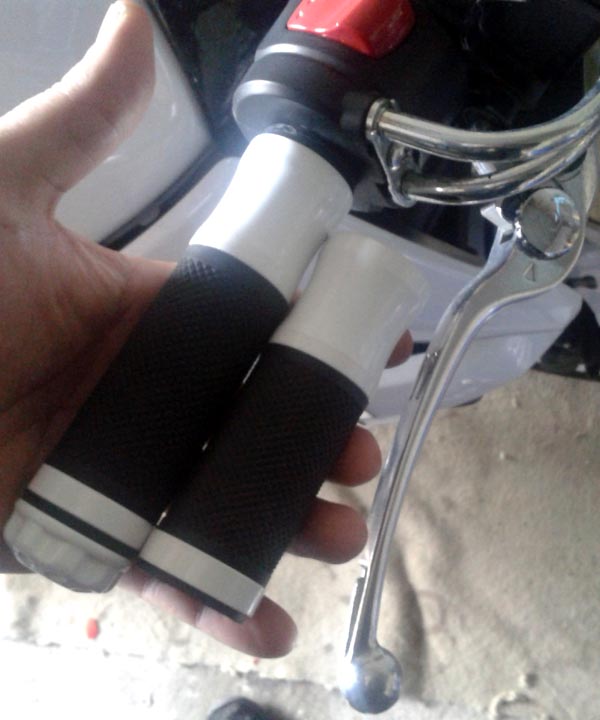

alors il semblerait que cela soit des repliques de rizoma (ce que a kamoulox)...
Moi j'ai monté celle-là très ressemblante :
http://www.pkroadparts.com/guidonsembouts-et-poignets-moto/1668-poignees-moto-lsl-en-aluminium-et-caoutchouc.html
Changement de poignée Poignees-moto-lsl-en-aluminium-et-caoutchouc
J'avais aussi acheté sur ebay des repliques pour pas très cher (ernviron 7€) : pas de pb particulier, just un peu plus courte donc le guidon dépassait et usure très rapide du caoutchouc...
pour les lsl noires, ca fait environ 18 mois et 20000km et rien à dire ca n'a pas bougé.
Alors pour le montage, tu n'as pas à changer la pièce crantée, juste à mettre les poignées. Tu ne peut pas te tromper de sens car on voit bien la différence de diamètre intérieur.
J'en ai juste bavé pour mettre la poignée de l'accélérateur.. bon courage...   Razz

Hello, merci pour le lien sur la boutique de tchupa. Elle sont pas mal aussi. Sauf que elles ne sont pas disponible en rouge.
La poignée au gros diamètre inter coté accélérateur je suppose et l'autre pour le frein.
Pour le montage si je comprend bien avec ces poignet, pas besoin d'ouvrir les vis du comodo, en gros on enlève la poignet d'origine, le truc qui permet de faire tourner les gaz reste en dessous. Et on enfile juste la poignet dessus à la place de l'autre????
C'est pas le même principe de montage que les rizoma de kamoulux en fait.
Pourquoi as tu galérer?? Enfiler la poignet n'est pas facile je pense, tu as utilise un produit glissant pour aider?? Et pour enlever la poignet d'origine tu as utilisé la technique air comprimé entre poignet et guidon??
Et pour la longueur: tu n'as pas était obligé de couper le guidon?
En tout cas merci pour ton aide.
Yoch.

yochyoch a écrit:
Hello, merci pour le lien sur la boutique de tchupa. Elle sont pas mal aussi. Sauf que elles ne sont pas disponible en rouge. je confirme
La poignée au gros diamètre inter coté accélérateur je suppose et l'autre pour le frein. De toute façon tu ne peux pas te tromper, visuellement c'est flagrant.
Pour le montage si je comprend bien avec ces poignet, pas besoin d'ouvrir les vis du comodo, en gros on enlève la poignet d'origine, le truc qui permet de faire tourner les gaz reste en dessous. Et on enfile juste la poignet dessus à la place de l'autre????exact
C'est pas le même principe de montage que les rizoma de kamoulux en fait.oui plus simple
Pourquoi as tu galérer?? Enfiler la poignet n'est pas facile je pense, tu as utilise un produit glissant pour aider?? Et pour enlever la poignet d'origine tu as utilisé la technique air comprimé entre poignet et guidon?? non dans un  garage collectif pas évident : seringue avec eau savonneuse et tournevis pour détendre. pour la poignée de gauche ca vient et se remet tout seul. pour les gaz, j'avais des bagues en alu à passer, grosse galère j'ai failli abandonner plusieurs fois. a la fin j'ai coupé le retour en plastique.
Et pour la longueur: tu n'as pas était obligé de couper le guidon?non, identique à l'origine mais par sécurité j'ai mis une rondelle avant l'embout de guidon par sécurité pour éviter les frottements, et bien sur noire la rondelle...
En tout cas merci pour ton aide.de rien

Hello, merci ça c'est vraiment cool. Une réponse précise à chaque questions. Cela permet de bien comprendre ce qu'il faut faire en fonction de ce que j'en avais compris.
Un grand MERCI à toi.
Pour le coté gaz, je pense que tu avais un truc comme ça une fois la poignée origine enlevée:
Changement de poignée PC9
Peut être pas les nervures, mais l'épaule, pour toi la bague à passer en début de poignée, qui te fait chi** pour emmancher correctement la poignée option. En gros un bourrelet à passer qui te fais rager. Very Happy
Et quand tu dis "a la fin j'ai coupé le retour en plastique": tu veux dire que tu as coupé un truc sur l'endroit ou tu dois emmancher la poignée pour te permettre de mieux passer.
Et comme de toute façon tu galère tellement à l’emmancher, par le suite elle ne peut pas tourner sur elle même dans le vide par rapport à ce qui il ya en dessous qui lui vient tirer sur les câbles.
Je vais me lancer quand même, je trouverais des solutions, comme je suis assez calme en général, si ça me prend la tête je fais une pause et je reviendrais sur le problème.
J'essayerais de prendre des photos et de faire un petit tuto.
En tout cas, big thanks à toi Blackbird59, ça fait palaisir un retour pareil. Changement de poignée 1561209846
Yoch.
Changement de poignée Empty
MessageSujet: Re: Changement de poignée   Changement de poignée I_icon_minitimeVen 3 Avr - 20:50
en tant que membre d'honneur je suis bien obligé..... Razz
et merci à toi pour le merci si facile à écrire mais encore plus facile à oublier.... Wink
par rapport à ta photo, l'épaulement de gauche : tu mets le retour de la poignée pour bien caler.
l"épaulement de droite que j'ai viré....
et je confirme, les poignées n'ont pas bougées depuis

Pour avoir monté plusieurs poignées sur divers moto ,le plus simple à monter reste les Rizomas.
Les autres (comme tu dit bb59 à 7€ sur ebay) , obligé de récupérer la poignée cranté pour le câble d'accélérateur et de faire une découpe sur l'épaulement au bout de guidon (le droit sur t'as photo)  puis de mettre en force t'as poignée (avec 50% de chance d'avoir un mauvais retour de gaz) .
Pour faire simple :
Rizoma : 3 Vis à dévisser en plus mais remplace le système cranté d'accélération donc nikel.
Adaptable : Pas de vis (sauf pour les embouts Razz ) mais faut "bricoler" pour rentrer la poignée adaptable sur le manchons d’accélération (et là grosse galère).
Mais t’inquiète pas , tu risques pas de casser grand chose ,c'est comme sur un velo lol

Oui merci pour ton retour.
Je pense que dans la phrase que tu cites de blackbird il faut comprendre l'inverse. Moi c'est comme ça que je l'ai compris. C'est à dire que les poignées que je montre en photo sembles être des répliques de rizoma alors que toi c'est bien des rizoma que tu as monté.Very Happy
Je prends en compte ce que tu me dis et il est vrai que les rizoma ont l'air vraiment facile à monter. Mais sur un guidon stock, pas la peine de le couper??? Les rizoma ont la même longueur que les stock?? Tu pourrais mesurer pour voir si tu as encore les origines. Car c'est surtout ça que j'ai pas envie, devoir couper le guidon.
Merci.
Yoch.
MessageSujet: Re: Changement de poignée   Changement de poignée I_icon_minitimeSam 4 Avr - 11:44
dans aucun des 2 cas tu n'as à couper le guidon !!
pour l'adaptable il faut juste enlever un peu de plastique sur le "tube" de l'accélérateur.

t'as de la chance j'ai retrouvé une photo sans poignée.
il faut juste retirer ça :
Changement de poignée Gsr10010

En début de tutos j'explique que les Rizoma sont plus court d’environs 8mm (donc forcement un écart de 8mm entre le commodo/poignée ou poignée/embout) et je donne même les solutions possibles .
Sur l'adaptable t'as aussi cette écart mais cette écart est comblé par l'épaulement de gauche (mais perso je trouve ça pas top de laisser cet épaulement dépasser...une affaire de goût).
Déchire pas ton permis...C'est plus compliqué à l'avoir que de monter des poignées lol
[EDIT] C'est exactement ce que montre cooper Changement de poignée 517545930

comme dit Black, fait attention à la longueur, je me suis fait bai*** aussi avec des poignées à 7/8€ Kyoto trop courte, qui sont en fait destinées à des scoots 50cc Rolling Eyes
il faut que la poignée SEULE fasse 125mm, dans mon cas c'était bien indiqué 125mm dans le descriptif) mais c'était la longueur totale avec les embouts de guidon livrés avec  No
une fois montées il manquait donc 1,5cm entre le commodo et la poignée affraid
résultat elles sont dans un carton, j'ai juste récupéré les embouts pour pas avoir tout perdu. Rolling Eyes

les lsl que j'ai acheté ont la même dimension que l'origine.... j'avais demandé à tchupa de bien me confirmer avant d'acheter pour ne pas me faire avoir comme sur ebay....
et donc même avec des rizoma faut virer l'épaulement extérieur ...
Non, non, non : avec des Rizoma pas besoin de virer quoi que ce soit, puisque tu remplaces complètement le système de la poignée de gaz.

j'ai rectifié la longueur de la poignée sur mon autre post c'est 125 et pas 110 qu'il faut Embarassed
la diff entre la bonne "chaft" et la mauvaise "kyoto"
Changement de poignée Poigny10
MessageSujet: Re: Changement de poignée   Changement de poignée I_icon_minitimeDim 5 Avr - 12:28
je suis d'accord avec cooper : il faut laisser les nervures latérales pour une bonne accroche de la poignée...
et pour la différence de longueur, pareil pour moi entre la ebay et la lsl....
