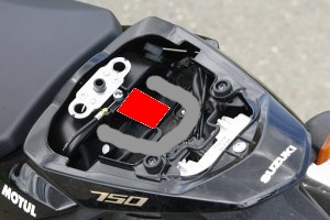

voilà cooper a tout dit Very Happy il a l'air très étroit celui là
J'ai fait un vieux photofiltre vite fait pour te montrer comment je le place dans le coffre, je te prendrais une photo demain si tu préfère Smile
En gris c'est le u et en rouge c'est la partie du bas avec la serrure

Voici le mien.
J'ai d'abord utilisé un mini U comme bloc disque mais j'attrapé difficilement un baton et le disque si la roue était mal positionnée.
Du coup j'ai commandé un XENA XSU 210-s3 à 50€
référence cdiscount : XENA Antivol U SRA NF/FFMC BULLETT XSU-210 SERIE 3
j'ai d'abord essayé de le rentrer à plat (il laisse tout le compartiment passager vide) en passant sous la selle conducteur de 2cm (mais dans ce cas, protéger la batterie et les connectiques), j'avais mis des bouts de tuyaux pvc pour le guider.
Avant de me rendre compte qu'en l'inclinant d'un cm vers le haut, il reste dans la selle passager sans bidouille, sans risque de déplacer une connectique et sans problème pour fermer la selle.
Le rond du U vient toucher la connectique du feu stop mais ne forces pas dessus, et ne peut pas bouger non plus lors de chocs (dos d'âne, etc) donc pas de risque chez moi.
Sur la photo, on voit en blanc la base du U, le rond du U, et un mini sac à dos de dépannage en rouge.
