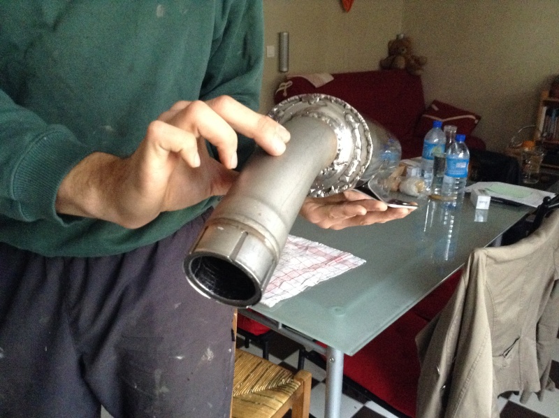

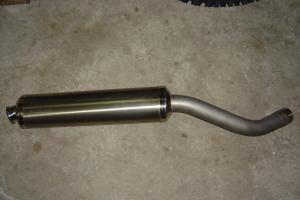

| comme demandé voila des photos, il manque ceux monté sur la moto. Il me reste plus qu'un coté a riveté pour faire tout jolie et voila. Le son est nickel puisque j'ai gardé le système de chicane intérieur. Pot origine Z750 2005 :  Intérieur côté entrée :  Intérieur côté sortie :  Longueur pot 40 cm (il fera environ 44 avec les coupelle de cache re riveté)  Récupération de la coupelle d'entré et soudure pour refermer coté entrée du pot afin de garder le même diamètre pour y re-souder le tube :  Soudure le la coupelle :  Tube coupé à la bonne longueur (soudure des 2 tubes intérieur ensemble) et soudé sur la coupelle :  Soudure d'une tole inox pour re-fermer l'autre extrémité :  | |
