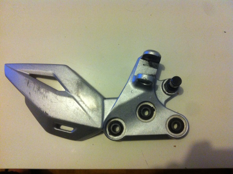

Bonsoir à tous me voilà lancé pour un sablage et thermo laquage de mes platine de repose pied.
Pour ce faire il me suffisait de démonter celles ci, cependant un petit détail me bloque.
En effet le thermo laquage s'effectue dans un four à une température très élevée, je ne peut donc pas me permettre de laisser les silent bloc ( au nombre de 3) présent sur chaque vis de fixation.
Quelqu'un parmi vous à t'il déjà déposé ceux la ou quelqu'un à t'il une idée de comment procéder ?
Pour info je me suis rendu chez suz et il m'ont dit qu'ils ce démontaient mais qu'il fallait sans doutte chauffer le caoutchouc au décapeur thermique ! C'est pas un peu costaud pour un bout de caoutchouc?!
J'ai donc essayé au seche cheveux rapidement hier mais rien à y faire !
merci pour votre aide

silent blocs sûrement montés à la presse .

J'ai essayé de les retirer à la presse, pas réussi, comme s'il était surmoulé.

Je pense qu'ils sont collé au montage essai peut être ce que sakado41 a dit les bombes de froid sont pas mal, sinon essai de le mettre au congel et de réessayer de represser, prend une visse avec une tête du même diamètre que le petit cylindre et met une douille assez longue de l'autre côté du style douille à bougies et tu le met dans l'étau, essai dès la sortie du congel sinon tu peu essayer un choque thermique ça va peut être faire craquer la colle ou la fragiliser

as tu essayer de chasser juste l' entretoise central avec un chasse goupille à la bonne dimension ( diamètre de l'entretoise sans le caoutchouc )

Ne le met pas au four avec, pour moi je pense que ça fondra, je pense qu'il faut absolument le sortir avant, si ça fond et que tu te ch** ta peinture Mad
Au pire essai au décapeur thermique voir si ça fond, ou avec un petit tournevis fin tu essai de le trouer tout le tour du cylindre Smile mais il faut être sûr de retrouver des silenblocs compatible Wink

J'ai changé une platine sur mon GSR en gardant les silent blocks de la vieille.
Ce que j'ai fait : j'ai pris une douille du même diamètre que le silent block et j'ai tapé dessus au marteau.
C'est assez relou car il faut qu'il sorte bien droit.
Mais j'ai réussi Wink
Bon courage

Et voilà enfin j'ai réussi à les sortir de leur emplacement.
La solution :  2 douilles une plus large et une de la même taille chacune d'un coté le tout placé dans un étau et on serre foooort !
Bon par contre ca a coûté 1 étau à mon patron car a la 6 ème l'étau a cassé net !!!
Donc maintenant que tout est démonté ( platine, guidon pontet et cale pied ) reste plus qu'a transmettre tout ca a mon pote!! voici les photos une fois démonté

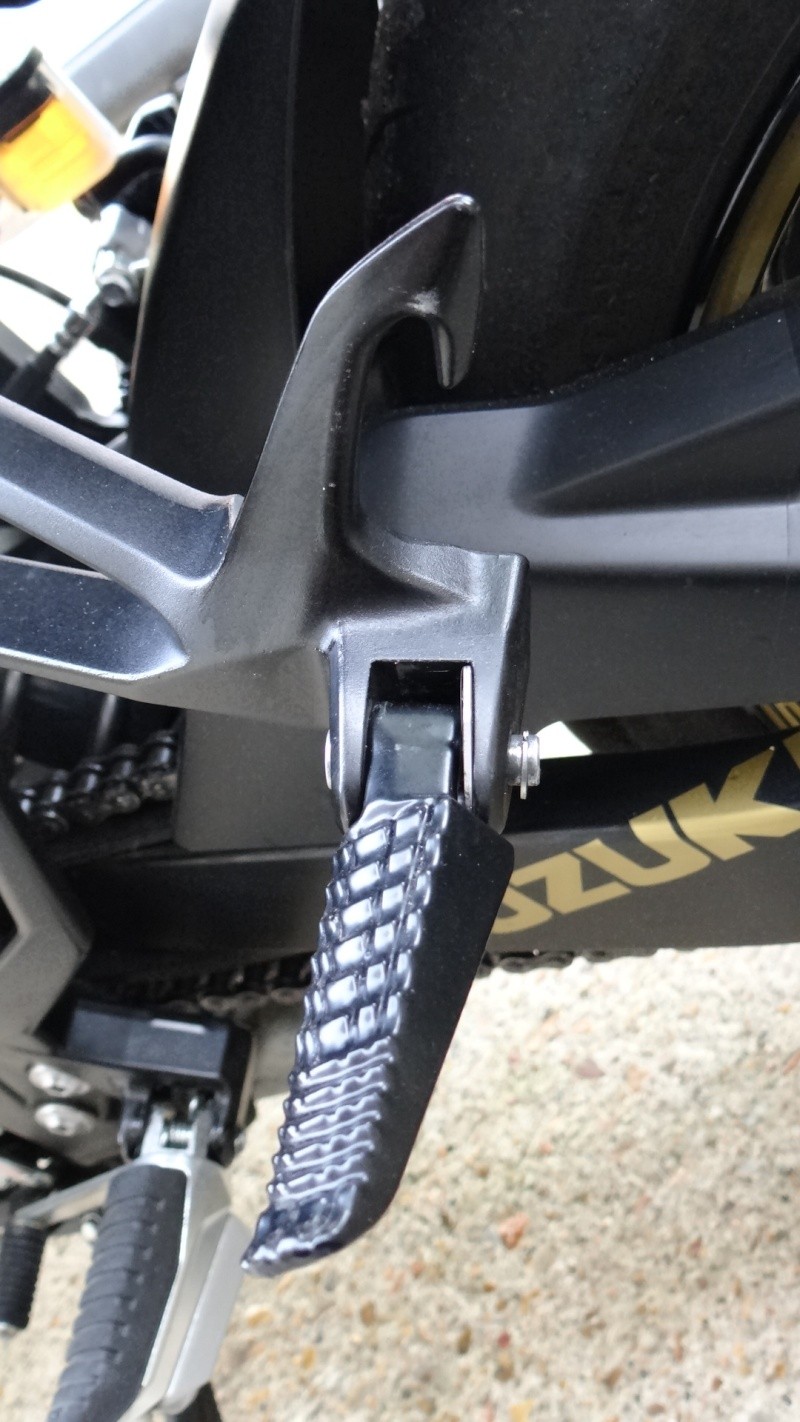

onjour à tous
Voilà c'est bon toute les pièces sont fini et remontées malgré quelques détails à régler.
Donc pour résumer les pièces concernées sont :
- Guidon
- Pontet
- Platine repose pied
- Pédale de frein
- cale pied arrière
Toutes ces pièces ont eu droit à un sablage puis une peinture en thermo laquage en 2 couches.
Le rendu est juste aussi propre qu'une pièce sortie d'usine.
Le seul soucis avec le thermo laquage c'est l'épaisseur de peinture qui à donc nécessité pas mal de reponcage notamment sur le guidon et dans chaque trou d'axe.
Bref 4h de remontage et voilà le résultat très satisfaisant.
Au passage je pense avoir mal remonté mon guidon qui me semble légèrement de travers ??? une idée de la cause du problème? Y a t'il un sens dans les pontets que je n'aurais pas repéré avant le démontage?
Voici quelques photos

[img]Thermo laquage platine cale pied , guidon, pontet, cale pied arriere Dsc05217[/img]
Cedric220
Cedric220
Masculin Messages : 271
-Date d'inscription : 27/01/2014
-Localisation : Tournan en Brie
-Emploi/loisirs : Ingénieur Informatique
Thermo laquage platine cale pied , guidon, pontet, cale pied arriere Empty
MessageSujet: Re: Thermo laquage platine cale pied , guidon, pontet, cale pied arriere   Thermo laquage platine cale pied , guidon, pontet, cale pied arriere I_icon_minitimeLun 24 Nov - 17:43
Y a pas à dire, les platines en noir c'est quand même joli !
MessageSujet: Re: Thermo laquage platine cale pied , guidon, pontet, cale pied arriere   Thermo laquage platine cale pied , guidon, pontet, cale pied arriere I_icon_minitimeMar 25 Nov - 1:26
je veux les meme platines!!!! tu vendrais pas tes platines??!!! Wink
Gros boulot GG

salut merci pour vos avis !
Sincèrement rien de bien bien compliqué au final.
Le plus dur est d'enlever les cylindre blocs et de les remettre!! et encore avec un bon étau sa va tout seul !!
A vous de jouer lancez vous allez faire des petites estimations de prix dans des entreprises qui font de la peinture époxy et après compter une petite semaine sans votre monture entre les jambes et le tour est joué !
MessageSujet: Re: Thermo laquage platine cale pied , guidon, pontet, cale pied arriere   Thermo laquage platine cale pied , guidon, pontet, cale pied arriere I_icon_minitimeMer 26 Nov - 14:15
j'ai envie de dire que rien que pour enlever cylindres blocs j'ai pas ce qu'il faut!!
quand a faire des devis pour de l'époxy dans la région ça va couter un bras!!
J'ai dans l'idée la saison prochaine de changer tout ça....(platine je parle) et avec des commandes reculés de fait du coup je les choisirais noir! mais a 500€ la paire j'ai mal au.... du coup bah je sais vraiment pas
