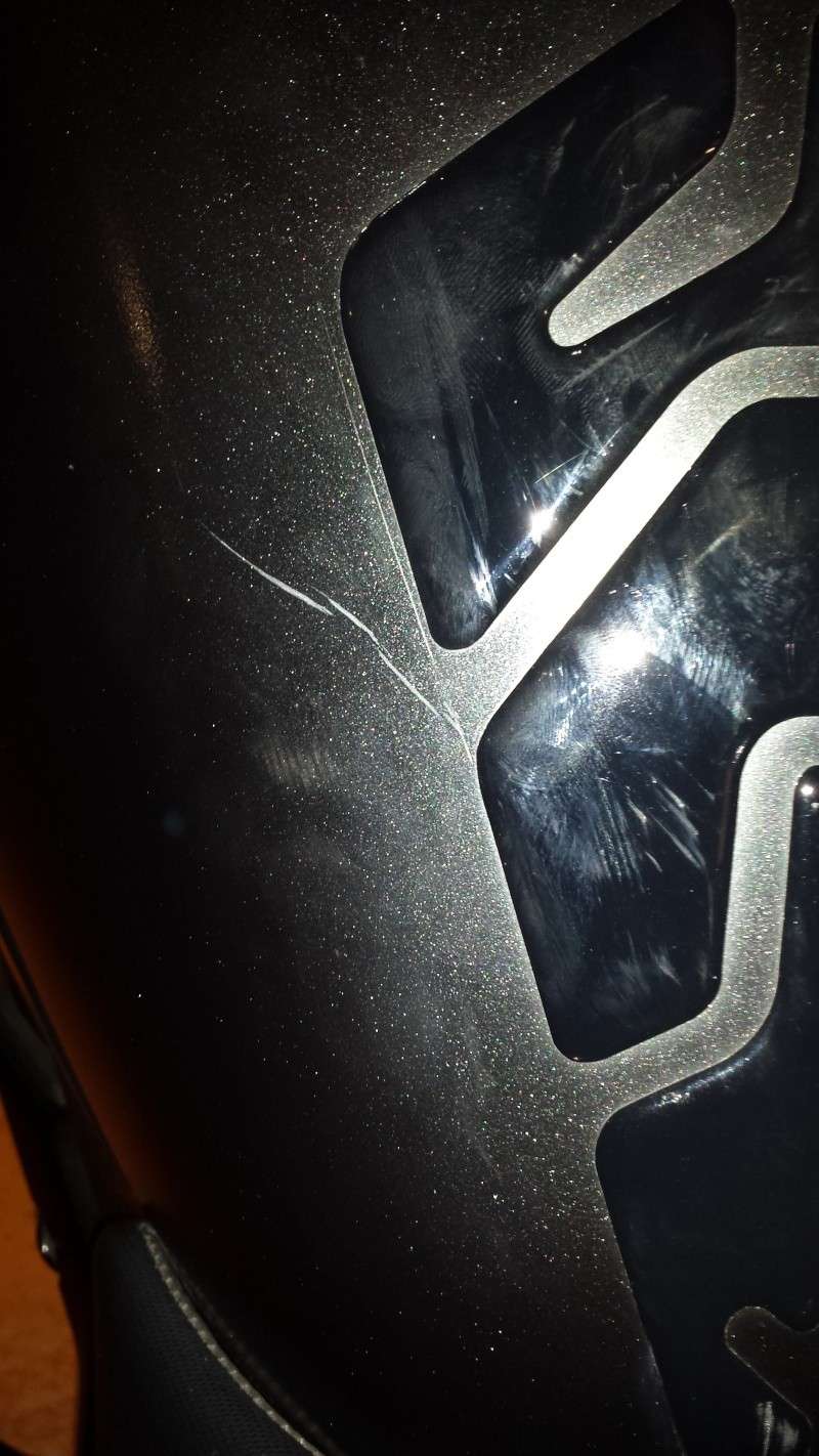

MessageSujet: Re: Rayure sur du noir mat   Rayure sur du noir mat I_icon_minitimeVen 3 Oct - 8:48
Voici la photo de la rayure.
Rayure sur du noir mat <a href=Rayure sur du noir mat 20141010" />
Masculin Messages : 11804
Rayure sur du noir mat Empty
MessageSujet: Re: Rayure sur du noir mat   Rayure sur du noir mat I_icon_minitimeVen 3 Oct - 8:54
Si ce n'est qu'une rayure très peu profonde (vernis pas traversé), moi si j'étais à ta place j'aurais poncé au papier abrasif à l'eau P3000 pour descendre le vernis afin d'atténuer, voir de faire disparaître complètement la rayure, et finir pourquoi pas avec un coup de P5000.

hell le 3000/5000 ne risque pas de "lustrer" le vernis ? perso je ne mis risquerais pas Rayure sur du noir mat 3785583095 surtout que suz n'est pas réputé pour la qualité et l'épaisseur de ses peintures, donc a vouloir descendre il risque de passer au travers  pale
je me risquerais encore moins sur le polish qu'on a pu lire un peu plus haut affraid le polish a pour but de par son action chimique de faire briller l'intérieur de la rayure et donc de la masquer. appliquer du polish sur une peinture mat serait un massacre. Evil or Very Mad
un mat moins on y touche mieux c'est, par exemple swisswax fait maintenant des cires pour mat mais même si spécialement prévu pour entretenir ces peintures, je trouve que ça les rends satinées No

En effet vu la photo c'est mort. Le seul truc possible c'est de refaire le réservoir en covering noir mat, à voir combien ça va te couter.

MessageSujet: Re: Rayure sur du noir mat   Rayure sur du noir mat I_icon_minitimeVen 3 Oct - 10:38
Hell Wheel : j'avais essayé de poncé au papier abrasif deja de lautre coté du pad lol, et manque de pot sans a enleve un peu de vernis et on voit la difference ca brille moins le vernis a lendroit ou je l'ai fait donc je pense écarter cette solution.
cedside : dejà que je trouvais mon pad à la limite du trop gros alors plus c'est pas possible lol.
Je pense qu'il doit forcer exister un efface rayure pour le mat mais faut trouver chose que j'ai pas reussi encore...

SlT. .. étant carrossier je confirme se qui est déjà dit... pas de produits magique, ni solution miracle. Je veux bien te conseiller un truc.
prend du papier à poncer à l'eau. Grain 2000. Ponce en faisant des cerlce sur ta rayure jusqu'à atténuer celle ci. attention vas y mollo car il ne faut pas que tu passe a travers ton vernis mat. Ensuite prend un papier à l'eau grain 4000 et ré belote ponce en faisant des cercle pour effacer les rayures du papier 2000.ensuite prend un lustrant peut abrasif et lustre tjr en arc de cercle n'est pas peur de frotter avec chiffon doux et propre. Vu la rayure elle est passer au delà du vernis elle se verra tjr mais sera fortement atténuer. Bon chance à toi. Et désolé pour ta black aidez moi
MessageSujet: Re: Rayure sur du noir mat   Rayure sur du noir mat I_icon_minitimeMer 8 Oct - 19:52
Alors moi j'ai aussi eu ce problème de petite rayure tout en bas du tank pad à cause de mon blouson.
J'ai passé un coup de gros marqueur noir dessus et essuyé aussitôt, le résultat évidemment n'est pas miraculeux mais il faut s'approcher de près pour le voir.
En tout cas c'est ce que j'ai trouvé de plus efficace!

ce lien va direct sur un site de vente de peinture et j'ai trouvé plutôt que le marqueur qu'un coup de bombe pourrait être efficace..
