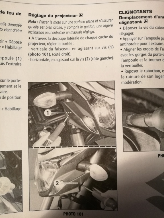

reglage phare avant Empty
MessageSujet: Re: reglage phare avant   reglage phare avant I_icon_minitimeLun 22 Oct - 20:02
salut
je ne trouve pas cette vis de réglage...
quelqu’un aurait une photo?
MatMat
MatMat
Masculin Messages : 88
-Date d'inscription : 11/01/2017
MessageSujet: Re: reglage phare avant   reglage phare avant I_icon_minitimeMar 23 Oct - 17:57
Plop,
Débranche tes veilleuses tu pourra descendre un peu plus l'optique.
Ensuite c'est la visse qui ce trouve juste à coté de l'emplacement pour l'ampoule.
bileo84
bileo84
Masculin Messages : 72
-Date d'inscription : 08/08/2017
-Localisation : LE THOR
MessageSujet: Re: reglage phare avant   reglage phare avant I_icon_minitimeMar 23 Oct - 18:31
saut regarde derrière le cache ou il est possible de soi disant le faire sans démonter l ensemble !! reglage phare avant Img_2025
tazminator
Masculin Messages : 15
-Date d'inscription : 19/10/2018
-Localisation : TOULOUSE
MessageSujet: Re: reglage phare avant   reglage phare avant I_icon_minitimeMar 23 Oct - 19:20
J ai bien regardé.
J ai ces 2 trous mais pas de vis au fond.....que du plastique.
Du coup j ai démonté l optique et je pense avoir trouvé.
Y a 2 écrous, 1 de chaque côté de l ampoule qui semblent tourner dans le vide....
Et après les avoir tourné je vois pas de changement...
tazminator
MessageSujet: Re: reglage phare avant   reglage phare avant I_icon_minitimeMar 23 Oct - 20:09
reglage phare avant 15403110reglage phare avant 15403110
eldarider
Masculin Messages : 214
-Date d'inscription : 09/08/2017
-Localisation : Pessac
MessageSujet: Re: reglage phare avant   reglage phare avant I_icon_minitimeMar 23 Oct - 20:11
C'est les 2 grosse vis grises, dont ils parlent.
tazminator
MessageSujet: Re: reglage phare avant   reglage phare avant I_icon_minitimeMer 24 Oct - 5:42
et bien il faut tourner dans quel sens?
aiguille d'une montre?
car j'ai essayé sans effet notable....
bileo84
bileo84
MessageSujet: Re: reglage phare avant   reglage phare avant I_icon_minitimeMer 24 Oct - 7:10
Franchement je me  rappel plus ! C la vis de droite !  J ai laissé le phare allumée avec faisceau par terre avec marquage au sol ! Il
faut bien assister car le réglage est faible par rapport au nb de tour que tu visse ou dévisse ! le réglage par terre c juste pour savoir dans quelle sens il faut tourner !!
perso je l ai mis dans garage face au mur et j ai mis un scotch sur le mur pour le réglage car a chaque fois il faut bien remonter l ensemble du phare pour vérifier le niveau !!
perso j en ai profiter pour mettre une ampoule Philips h4 !
