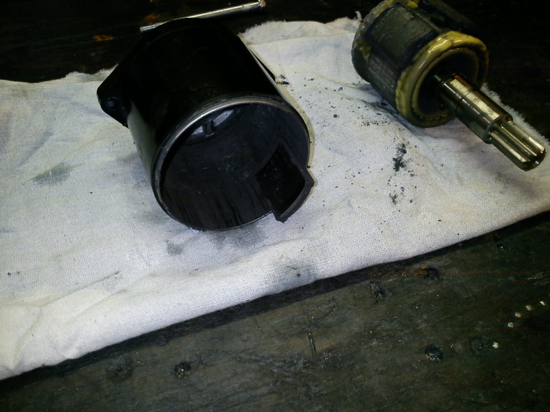

J'ai eu un problème de démarreur.
Les symptômes, problème pour démarrer ma moto, j'ai donc pensé que ca venait de la batterie, vérification de la batterie ca en venais pas d'elle.
Je me suis rendu chez mon concessionnaire il m'a confirmé que cella venez du démarreur.
Une fois rentrer j'ai démonter le démarreur et l'entrainement aussi, l'entrainement démonter j'ai trouvé pleins de mayonnaise , voici des photos
Démarreur mort  Dsc00011
Démarreur mort  Dsc00012
Est ce que c'est normal ?
Après avoir démonter le démarreur, je l'ai démonter
Démarreur mort  Dsc00013
Démarreur mort  Dsc00014
Démarreur mort  Dsc00015
Vous pouvez constater que les aimants sont décoller de l'induit donc mauvaises confection du démarreur et ma moto n'a que 3 ans et 16 milles km
Ca vous ai déjà arrivé ? Je vais me renseigner a Suzuki pour savoir si ils prennent en charge le démarreur

Salut je t'écrit pour ton message concernant ton problème du démarreur pour la mayonnaise c'est normal car dans ton carter l'huile qui remonte pour lubrifier les engrenages en contact avec les carters froid produit de la condensation du ca explique la présence de mayonnaise par contre pour que t'es de l'huile à l'intérieur du démarreur n'est pas normal car sur l'axe tu a un joint spy qui doit faire étanchéité bref. Pour résumer ton problème le démarreur est restée collé il a chauffe l'axe a fondu légèrement le joint spy et il a décollé ton aimaient
Masculin Messages : 11833
Démarreur mort  Empty
MessageSujet: Re: Démarreur mort    Démarreur mort  I_icon_minitimeJeu 7 Aoû - 11:58
Je suis d'accord avec Roby33.

Pour ma part si cela arrive à d'autre, malgré l'envoi des justificatifs d'entretien annuel de la moto, le "responsable régional" de Suzuki France n'a pas accordé de geste commercial.
La pièce m'a donc couté la modique (ironie) somme de 390€ (438€ avec le montage), plus 100€ de batterie qui devait être trop faible pour lancer le démarreur. Pour la batterie je relativise elle avait 5 ans donc bon, pourquoi pas.
Merci Suzuki ok 1
