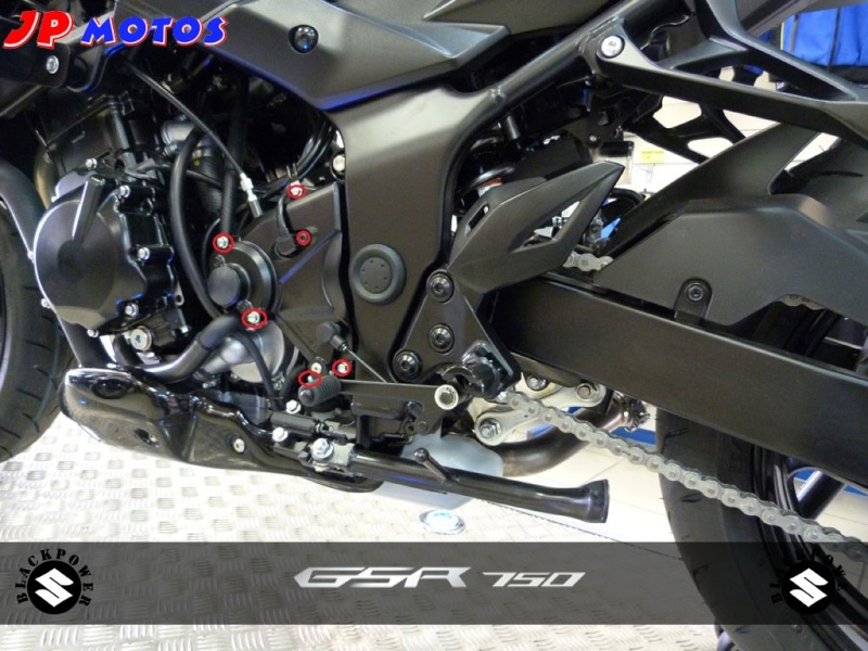

C'est que des vis à enlever... Dans un premier temps du dévisse la petite vis qui bloque ton sélecteur à ta boite de vitesse (pense à repérer le réglage). Ensuite tu dévisse le carter du pignon, puis tu le tire en arrière. Il tiendra de lui même grâce au câble d’embrayage.
edit: Voila une photo, j'ai oublié qu'il faut aussi dévisser la vis du capteur de vitesse Very Happy
Les vis sont entouré en rouge.
