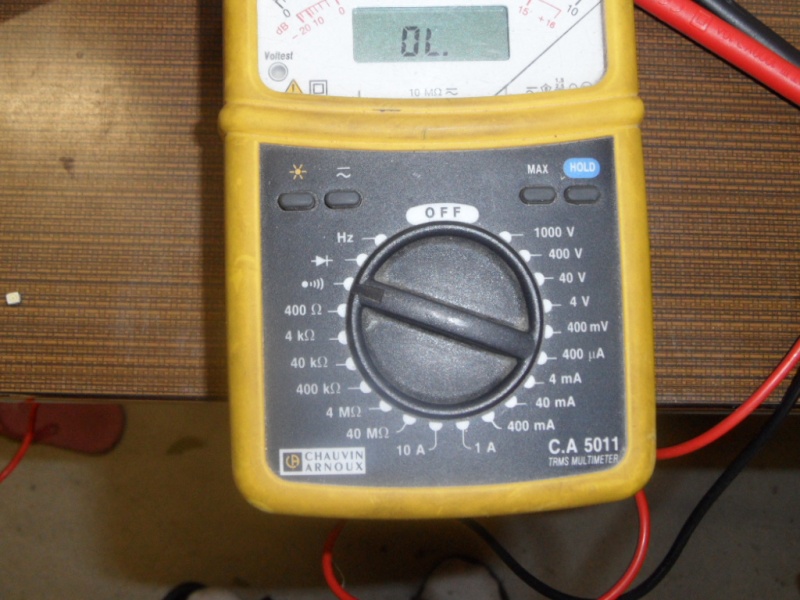

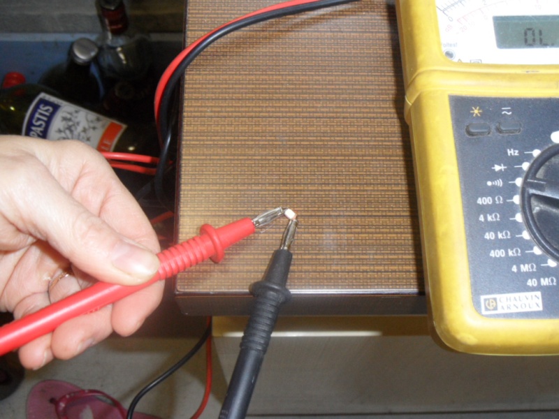

je me permet de vous dire comment tester une led je suis tomber sur cette méthode par hasard en changeanles led de compteur de mon ancien 600 gsr les orange par des bleu.
tous d'abord il faut un testeur et le mettre sur la position beep .
ensuite a l'aide des deux cable du testeur venir appuyer sur chaque borne de la led attention il y a un sens si sa ne marche pas d'un sens inverser les cordons
et si la led fonctionne elle s'allume graçe a la pile qui alimente votre testeur
en espèrent avoir été clerc dans les explication
