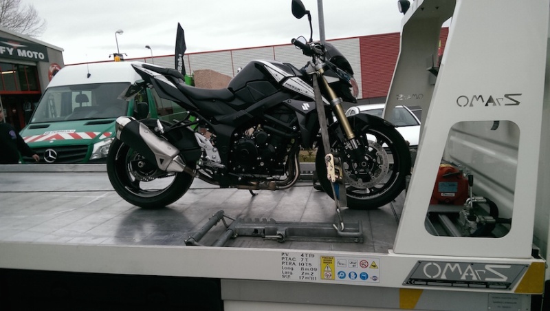

Hello,
Je relance ce post car ma GSR semble avoir les même symptômes La moto se coupe étrangement et a du mal a démarrer. J'ai poussé ma "brèle" vers le conques le plus proche qui ma soulagé de 200€ mais qui n'a rien fait (j'aurai selon lui un faisceau coupé qu'il a mis 10h à trouvé, mais il ne m'a facturé que 3h... Shocked ).
Et au bout de 80km... Obligé de la faire remorquer chez un concessionnaire proche de l'endroit de ma pane.
J'ai failli me planter car une coupure a survenu en pleine accélération dans une voie d'insertion et ma fait guidonner affraid.
Donc concernant l'isolation du coupe circuit: à quel niveau ça a été effectué exactement?
aidez moi (Par pitié ne répondez pas "au niveau du coupe circuit!" LOL) aidez moi
