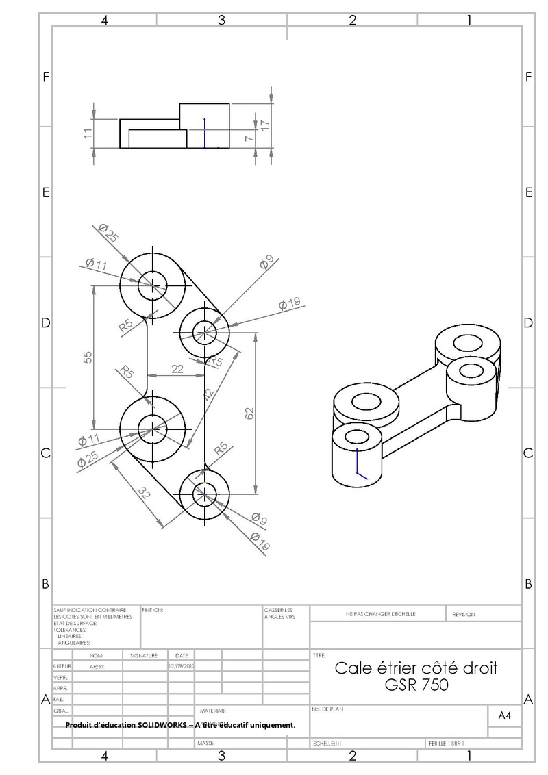

Bonjour à tous,
Voilà je viens d'acheter des déports d'étrier pour ma GSR, et comme au moment où je voulais les acheter je cherchais les plans mais que je ne les ai pas trouvé (j'ai peut être mal cherché  Razz  ), l'idée m'est venue de les faire.
Normalement les côtes sont correctes, je les ai mesurées au pied à coulisse.
J'ai tout mis dans un fichier zip.
Il comprend pour chacune des pièces :
- la mise en plan .pdf
- le fichier 3D solidworks (.SLDPRT)
- le fichier 3D step (.STEP)
- le fichier de mise en plan solidworks (.SLDDRW)
------>>>Lien du fichier .zip<<<------
[DEMANDE DE TUTO] Plans cale / deport etrier de frein GSR Cale_c12
Voilà, je ne sais pas si ce sera vraiment utile mais si jamais un jour quelqu'un se lance dans l'usinage de ces pièces, vous pouvez témoigner ici  Wink
