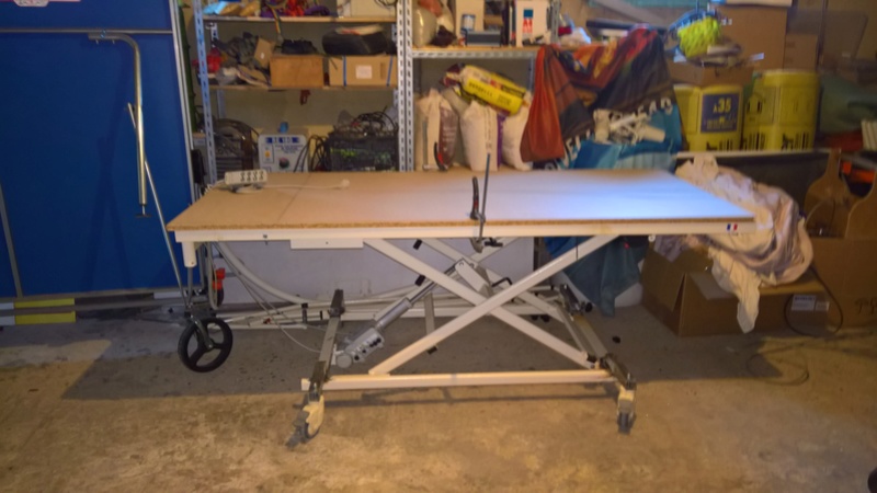

Bonjour, je vous présente mon projet de table élévatrice.
J'aime bricoler sur mes brelles et j'aime pas travailler par terre.
Je me suis donc lancer dans la recherche de plan de pour fabriquer cette table. En cherchant j'ai vue sur la toile que certain partait d'un lit médicalisé. J'ai lancer ma recherche sur leboncoin et la bai trouver une annonce pres de chez moi ou une personne donner un lit medicaliser. Et j'ai pu le récupérer ce qui ne ma rien couter
J'ai effectuer quelque modif pour rabaisser la hauteur et élargir pour gagner en stabilité.
Poids maxi environs 250kg hauteur max 85 et au mini 28cm. La rampe seras pas fixer pour pas surcharger le moteur, meme si nos gsr pese 200kg environs faut penser au support et au future moto ( un gsxr pour ma part ).
Je vais y rajouter une pince a roue qui seras amovible pour y mettre un leve moto avant et si je veut lever les deux cote en meme temps.

Bon bricolage,
j'avais regardé cette option, mais j'ai laissé tombé, car ces tables médicalisées sont en général faites pour Lever 150Kg maxi.

Comme j'ai marquer y avais a peut pres 250kg de charge plus le chassis, donc j'ai encore de la marge et je vais encore enlever le sommier pour alleger encore cela et remettre des traverses qui pèserons moins lourd.

sympa ce bricolage moi je rajouterai des tube de renforts sur chaque angle quand tu la lève au maximum pour soulager

J'y avais penser meme si sa reste deja bien stable comme ca !
