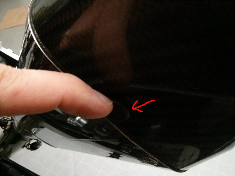

Tout d'abord il faut enlever le cache en caoutchouc noir qui se situe en sortie de pot, côté intérieur. J'ai ajouté une flèche rouge car c'est pas évident sur la photo:

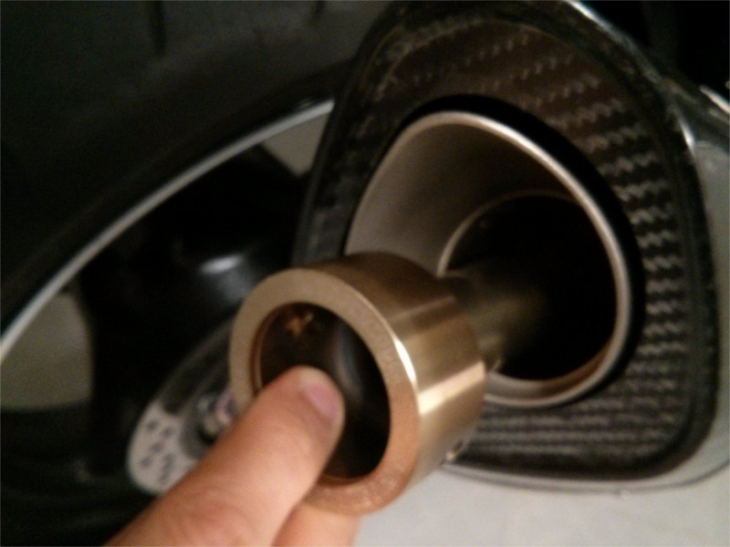

Enfin, il n'y a plus qu'à sortir la chicane à la main (mon pot n'avait que 1600km du coup c'est venu tout seul mais peut-être que ça peut être un peu plus difficile sur un pot qui a vécu):
Dépose chicane amovible Yoshimura R11 Chicane4
Bon, il s'agit là uniquement de la chicane amovible. En regardant à l'intérieur du pot j'ai l'impression que j'ai également la deuxième chicane en nid d'abeille (que tout le monde n'a pas forcément). Comme je viens tout juste de faire l'opération, je n'ai pas encore roulé dans cette configuration donc je ne sais pas s'il y a réellement une différence (à voir). En tout cas l'avantage c'est que l'opération est rapide et réversible.
