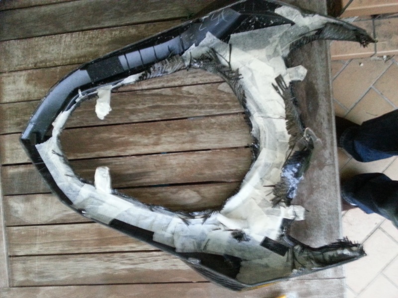

-nettoyer et poncer la pièce au gros grain, il faut la rainurer pour que la résine pénètre.
-Protéger les parties qui doivent rester "propre", avec du scotch.
-Mettre une FINE couche de résine et bien la "tirer".
-Placer le voile de verre et laisser sécher 4h environ.

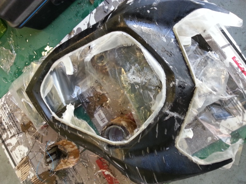

-Placer PROPREMENT la toile de carbone.
ASTUCE: Vous pouvez mettre une LEGERE couche de colle a tissu en bombe sur le carbone pour éviter qu'il ne fasse de la m****. (partie NON visible)
-envelopper et scotcher le tout dans un film plastique en laissant un peu de mou pour la mise sous vide.
recouvrement carbone 312

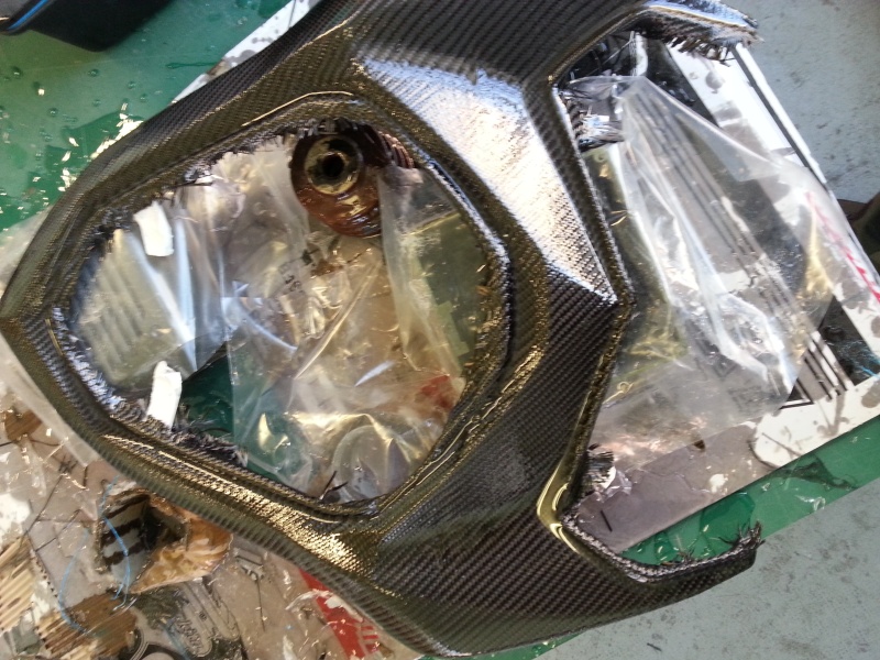

-Placer la pièce dans un sac étanche, mettre une couche de sopalin. Cela permet une meilleur mise sous vide. mise sous vide 0.3bars.
recouvrement carbone 512
Attendre 24h sous vide.

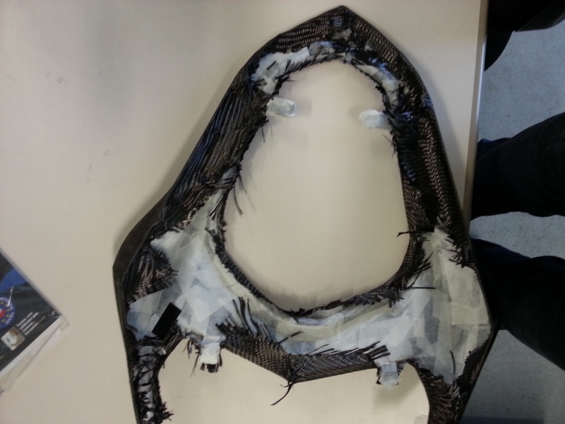

Déballage en douceur....
recouvrement carbone 20160415
recouvrement carbone 20160414
Et maintenant résinage.
recouvrement carbone 20160510
résine époxy 3 à 4 couches toutes les 4 h.
Ensuite attendre 24h pour que ca sèche correctement. IMPORTANT

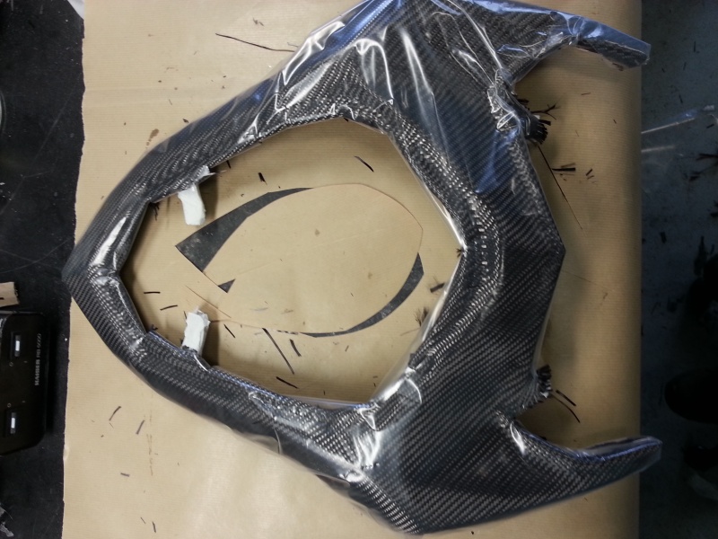

commencer les découpes a la dremel
recouvrement carbone 20160511
recouvrement carbone 20160512
Fin des découpes
recouvrement carbone 20160513
recouvrement carbone 20160514
Maintenant on va poncer au grain 240.
FAIRE TRES ATTENTION A NE PAS ATTEINDRE LE CARBONE
des que vous voyer qu'il y a de la poussière noire STOP
La finition se fait au grain 600.
Je vous conseil une ponceuse excentrique.

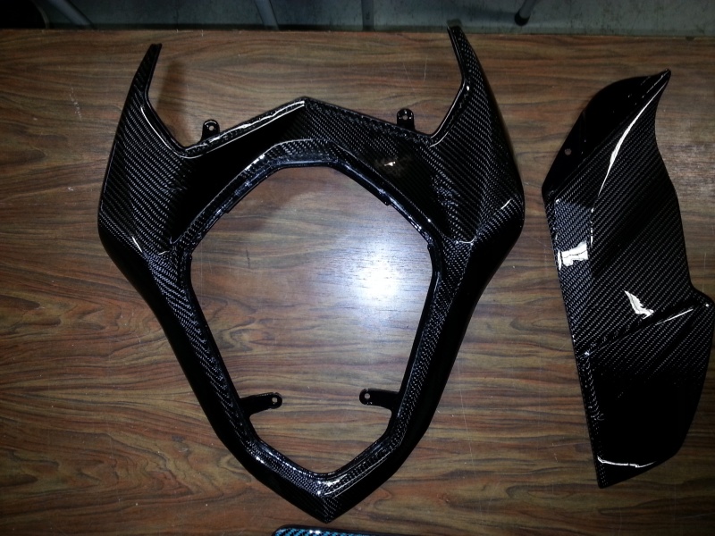

recouvrement carbone Z800fi10
vernis brillant terminé, y a plus qu'a monter....

en tout cas c'est super bien fait même si tu n'as pas les finition encore nettoyage de la pièce etc la sorti du produit est top.
Un fois nettoyer ça doit être tip top.
Merci pour ta réponse mais je ne pense vraiment pas que c'est jouable en soit ça va deformer l'image et la forme et du coup la pièce me plaira visuellement mais pas esthétiquement donc c'est soit je recouvre comme tu as montré soit je change pour un autre capot de selle et je fais le recouvrement. Et puis comme c'est pas moi qui ferait le boulot je vais non plus être casse bombon!!
Bref en tout cas j'adore le produit!
