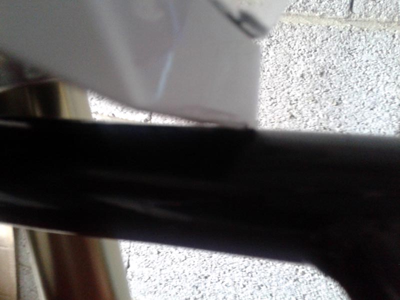

bon pour commencer et bien j'ai réussi à faire ce que je voulais éviter absolument, j'ai niqué la peinture du phare.affraid Rolling Eyes Evil or Very Mad
Diamètre intérieur du T de fourche Tyte10
en fait il y a plusieurs pb avec la GSR pour mettre une béquille avant, la durite de frein gêne, le garde-boue touche en positionnant l'embout dans le Té et le phare touche lorsque l'on monte la moto. No
la durite qui passe pile pour gêner
Diamètre intérieur du T de fourche Durite10
le garde-boue qui touche
Diamètre intérieur du T de fourche Gb10
du coup je mets un chiffon pour pas rayer
et le phare qui touche
Diamètre intérieur du T de fourche Touche10
et voilà le reste de la peinture du phare  Sad
Diamètre intérieur du T de fourche Touche11
comme d'hab avec de l'universel prévu pour tout, ça ne s'adapte vraiment à rien, la le truc c'est que l'angle de l'embout sur la béquille et l'angle du Té n'est pas le même .
sinon pour ta question de base, moi j'utilise le 15, le 18 pourrait aller mais trop dur à enfiler. il faut laisser le caoutchouc gris sinon il faudrait du 20/22.
donc pour toi je dirais que le 16.5 et 17 iront parfaitement (en laissant le caoutchouc du té).
grave dégoutté d'avoir niqué ma peinture No mais j'espère avoir pu t'aider Wink

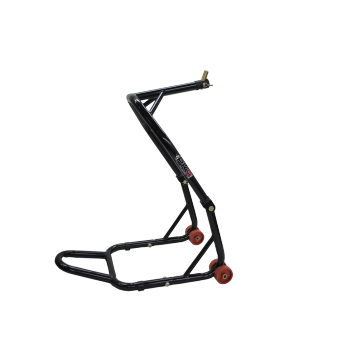

STOP ! ce n'est pas du tout la même béquille Cooper !!!
Par contre avec la réglable je pense déjà que le problème du garde boue sera réglé.
Après pour le phare effectivement des fois certain modèle de moto voir même de poly pose problème.
Je m'explique avant mon jolie high side j'avais un poly de R6 en carbone , je ne rencontrais pas de problème avec ma béquille sous T.
J'ai du refaire la moto suite a ma cascade mais faute de finance avec un poly en fibre normal vu le tarif du carbone ... maintenant sa touche .... Sad
Diamètre intérieur du T de fourche Empty
MessageSujet: Re: Diamètre intérieur du T de fourche   Diamètre intérieur du T de fourche I_icon_minitimeMer 1 Avr - 18:54
à part les roulettes rouges et un autocs PKR  scratch
Diamètre intérieur du T de fourche Bequilles-avant-sous-t-de-fourche-pkroadparts
Diamètre intérieur du T de fourche Bequille-avant-sous-t-de-fourche
MessageSujet: Re: Diamètre intérieur du T de fourche   Diamètre intérieur du T de fourche I_icon_minitimeMer 1 Avr - 19:01
je veux bien que tu défendes ton produit, c'est normal, tu défends ton bifteck mais dire que ce n'est pas DU TOUT la même, mouais silent
on sait bien que ce genre de produit est fabriqué en masse et à l'identique pour tout le monde, probablement en Chine.
c'est comme la "commande spéciale" pour la réglable, désolé mais on en voit ailleurs.
après ça n'enlève pas que tu sois surement le mieux placé (d'autant plus avec la reduc forum) ou que le produit soit de bonne qualité. Wink
